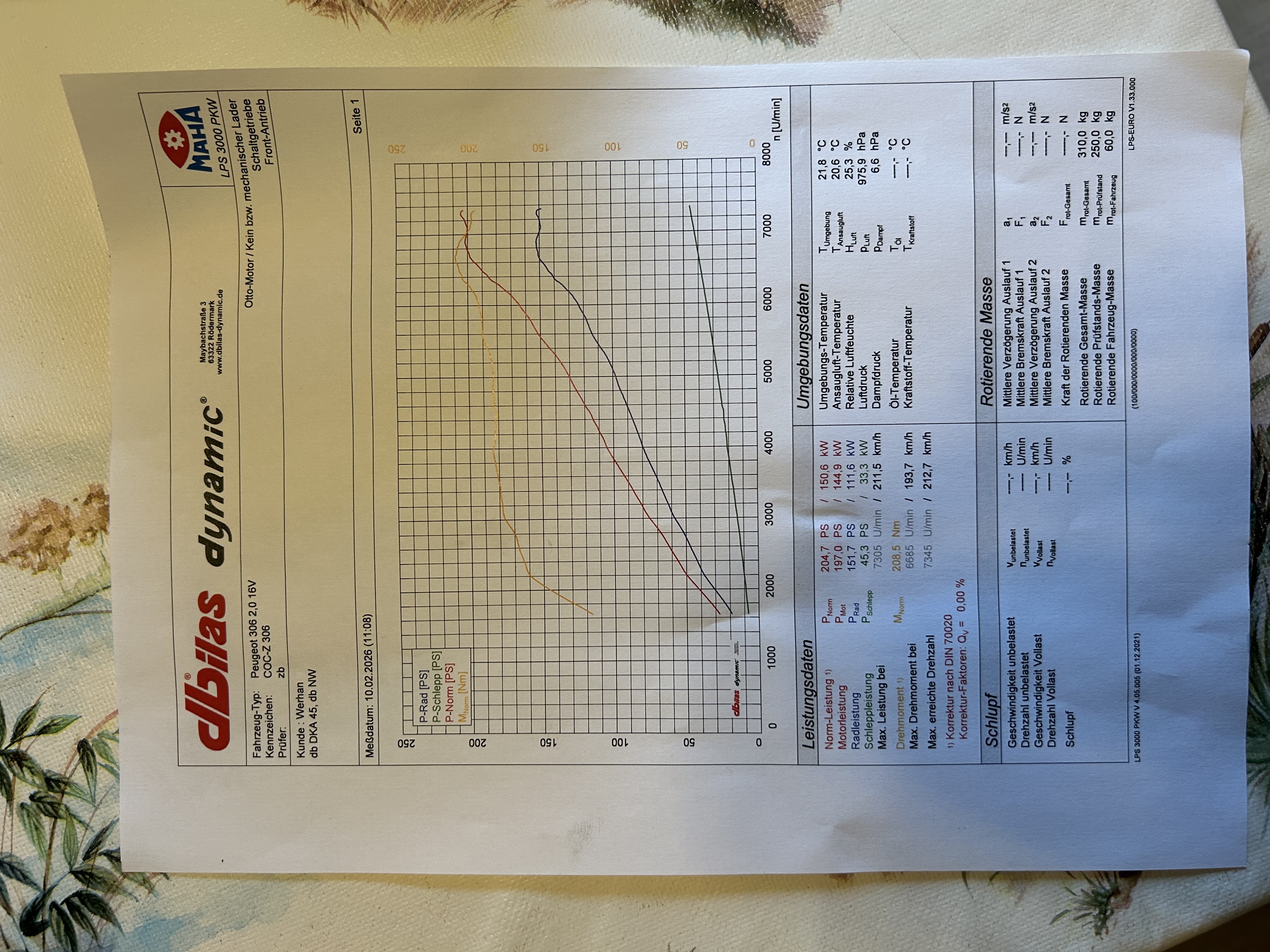

Ich hab da mal eine Frage zu der Radleistung meines gtis.
Nach erfolgreichem Umbau auf Einzeldrossel meines XU10J4RS war ich nun auf dem Prüfstand zur Abstimmung etc. Mir ist auf dem Leistungsdiagramm aufgefallen das die Radleistung knapp 50 ps unter der Motorleistung liegt. Habt ihr solche Fälle schonmal gehabt, liegt das eventuell an dem 3/6 Getriebe?
Danke Schonmal im Voraus.
Im Anhang ist noch ein Foto des Diagramms.

leider kann ich kein Diagramm sehen. Wieviel Leistung hat er denn?
Aber 50PS Verlustleistung ist schon sehr viel. Normalerweise sind das eher um die 30PS.

Danke für die Rückmeldung, da ist wohl was schief gelaufen.
