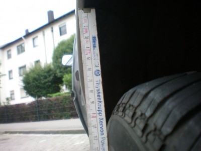

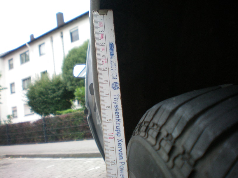

Habe eine Felge gerade auf eine Glasplatte gelegt und nachgemessen = 177mm das heist die 185er ragen 4mm pro seite raus

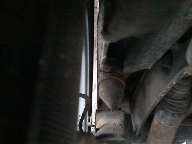

Woher bekomme ich diese Unterlage für den Federwegbegrenzer? von dir

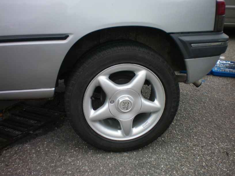

Ich habe von einem Freund einen satz gebrauchter 185/55 R14 bekommen.
Die werde ich heute mal aufziehen, wuchten und Probehalber montieren bin gestern nicht dazu gekommen
ned von mir, hab auch keine über.
kannst aber selbst bauen, letzten endes isses worscht, ob das k'stoff, alu oder stahl ist. muss auch ned rund sein. muss eben nur an die stelle passen und darf natürlich ned zu weich sein oder verrotten. baumarkt, rundmaterial im entsprechenden durchmesser, zusägen, loch rein, bumms. oder einfach entsprechende k-scheiben aufschichten, geht genauso.
