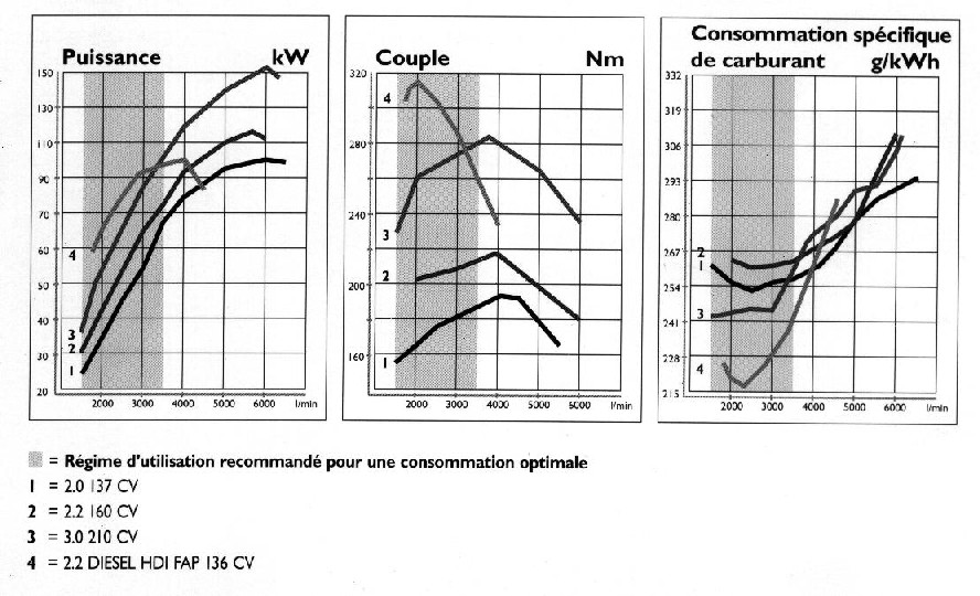

hab das hier noch gefunden, könnte auch ganz interessant sein.
Max Drehmoment bei 3750 umdrehungen 285Nm * deprimierent zu sehen, das der motor fast im standgar mehr drehmoment hat als meiner maximal*
