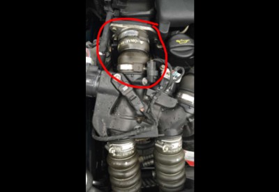

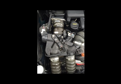

Ach ja diesen turboschlauch werde ich auch noch wechseln lassen..keine ahnung er meine dieser sei auch gebrochen.. Keine ahnung wie ein schlauch brechen kann..od was er meint..auf jeden fall kauf ich den auch mal..kostet nicht die welt 20 euro..
Falls jemand auf diesen beitrag stösst u mir helfen kann..so bitte nicht zögern zu schreben.. Ich werde ab u an mal nachschaun, und wenn sich irgendwas bei mir ergibt..berichten..
Ach ja..lade gleich mal ein bild von dem zusammenziehenden schlauch hoch..
