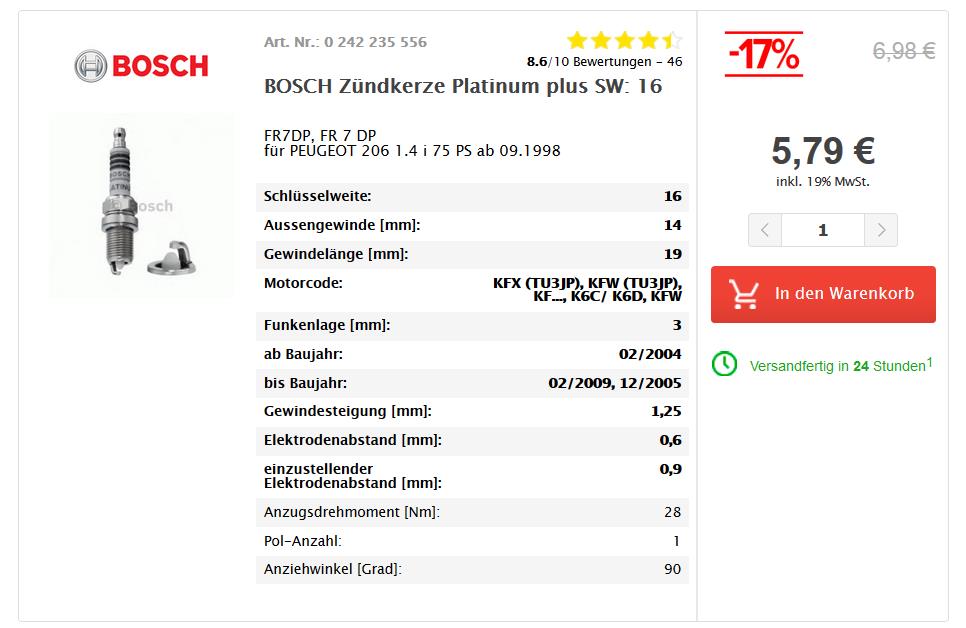

Hallo nochmal,
ich habe eine Bosch Zündkerze gefunden, wobei sogar das Drehmoment angegeben wird.
Anzugsdrehmoment [Nm]: 28
Scheint die richtige zu sein, da mein 206 BJ 10/2004 hat. Oder?

Hi,
Schraube die Kerzen ein, wenn der Motor kalt ist, sonst hast du beim nächsten Wechsel Freude.

ja, danke - das wusste ich jedoch
