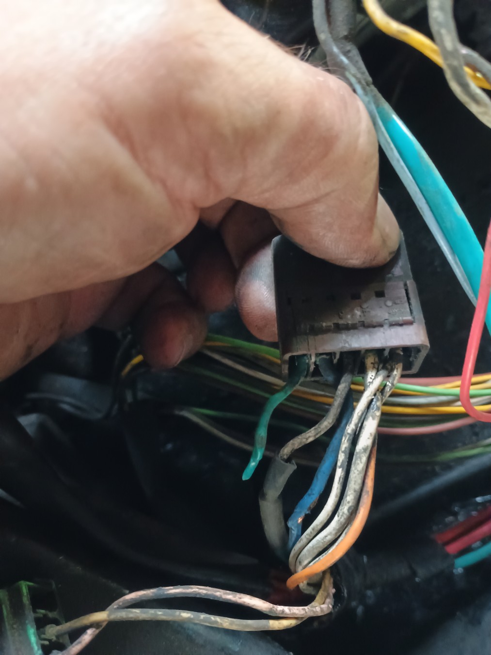

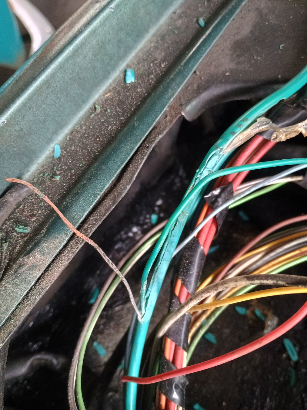

Vielen Dank,die Karre läuft wieder und ich habe viel gelernt, ohne eure Hilfe hätte ich wohl keine Chance gehabt. Das Drehzahlsignal zu suchen war der Weg. Am Zündmodul lages nicht, es war ein Kabelbruch, ich hätte nie erwartet, dass das Kabel 112 von der Zündspule zum Steuergerät vorne zum Wischwasserbehälter geht und der Stecker vorne am Scheinwerfer beste Voraussetzungen zur Korrision hat. Der Kabelbaum ist für mich ein Mysterium, viele Kabel ohne Anschluss.

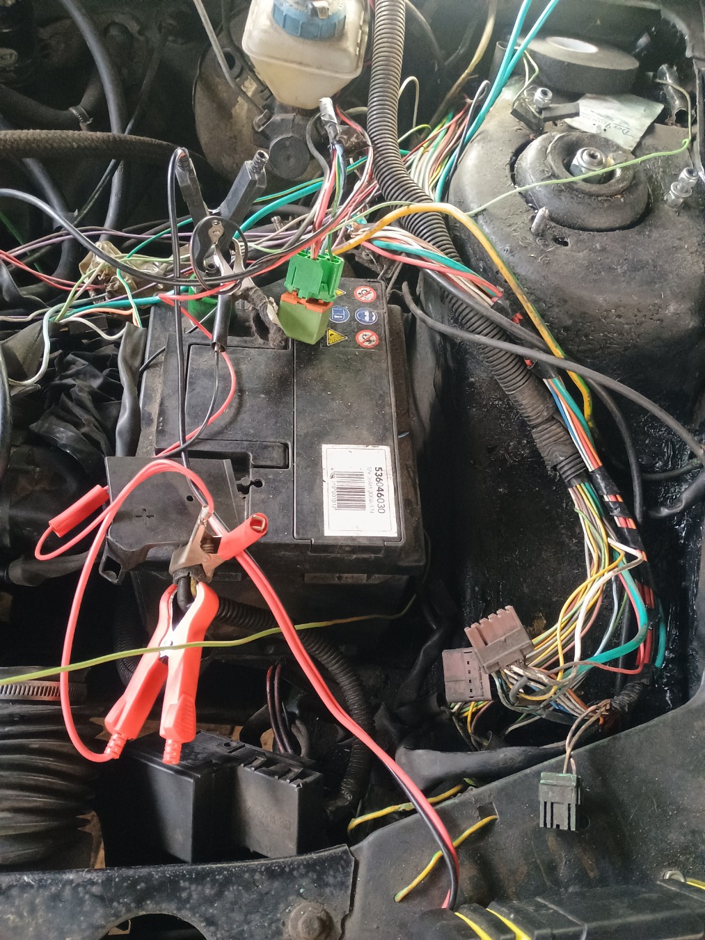

Haben die Pläne geholfen oder hast es so gefunden?
Die Kabelage ist deswegen so chaotisch, weil das ja verschiedene Einbausitationen abbilden muss, unterschiedliche Ausstattungen und abweichende Ländervorgaben. Da wird (wurde) soweit wie es geht, ne Vereinheitlichung der Elektrik angestrebt, deshalb liegen viele Kabel tot. Trotzdem ist auf den Bildern schon ein bisschen Chaos zu sehen, das nicht unbedingt dem Serienstand entspricht:-)
Wär mal ne schöne(?) Aufgabe für lange Winterabende, Strang für Strang mal rauszunehmen und zu überarbeiten.
Die einzelnen Stränge kannst übrigens gut in nem Sack (z.B. ne Baumwoll-Einkaufstasche) durch die Waschmaschine jagen, kommt raus wie neu und lässt sich dann prima durchkontrollieren und überarbeiten. Ein Kollege hat bei der Gelegenheit alles rausgeworfen, was blind lag oder nicht benötigt wurde. Hat ordentlich Gewicht verloren*ggg* Also der Kabelbaum...

Die Pläne haben sehr geholfen, so konnte ich Stück für Stück durchmessen und ausschließen, nochmals vielen Dank.
