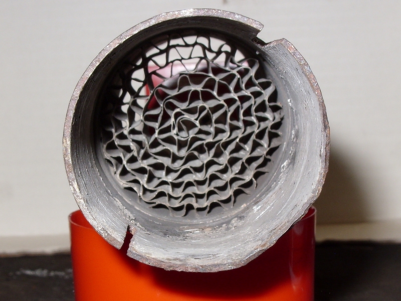

Bezüglich Minikat, den würde es geben, und auch mit Zulassung für meinen XSI, ich habe jedoch Angst dass der Motor dann noch mehr Staudruck macht, und der Motor heißer wird dadurch.

merill hat geschrieben:
Do 24.02.22 15:10
*ggggggggggggggggggggggggggg*
DER WAR GUT!
Wieso ich so lache? Gugg mal in so ein Teil rein, das ist ne Lachnummer...
Da musst Dir ned mal ansatzweise Gedanken drüber machen
Guggschddu:
merill
Beiträge: 234
Registriert: So 22.03.09 23:02
Re: Umschlüsselung Euro 1 auf Euro 2 beim 106 xsi ?
Beitrag von merill » Do 24.02.22 21:10
N’Abend,
Ohhhh das sieht ja ganz anders aus als gedacht 😂
