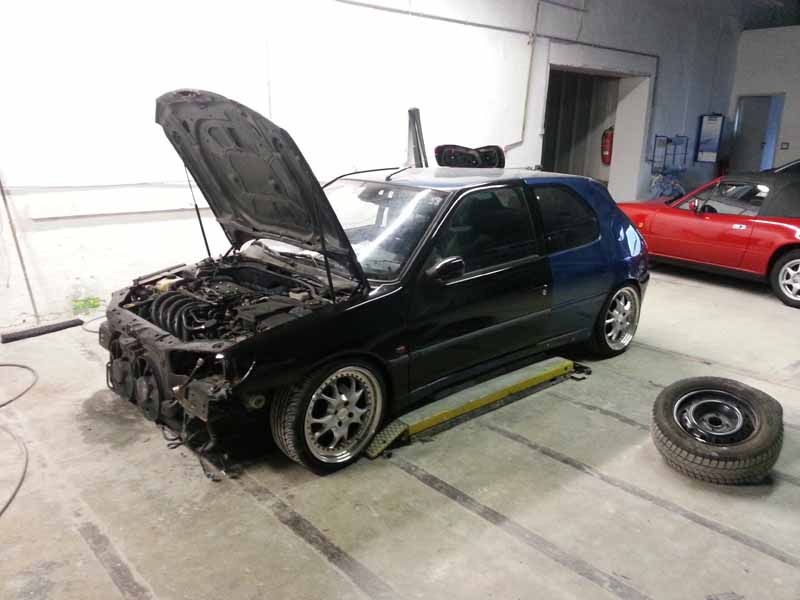

So, hier mal ein Pic vom lacker, habe gestern mal die 17" drauf gemacht damit die Kotflügel vor dem lackieren angepasst werden können. viel spass

Einfach ein schönes Auto der bleibtdoch blau oder?

ja, blau mit einem touch lila

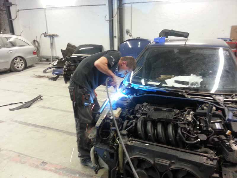

und da ich ja so ein verdammter pingel bin und wirklich auf facelift umbaue dürfen die haubenlifts ja nicht fehlen, da das vorfaceliftmodell aber nur eine doofe stange hatte und keine vorrichtung für die lifts, hier mal mein umbau :-)
hier werden die halter von meinem schlachter abgebaut
und hier werden diese angeschweisst

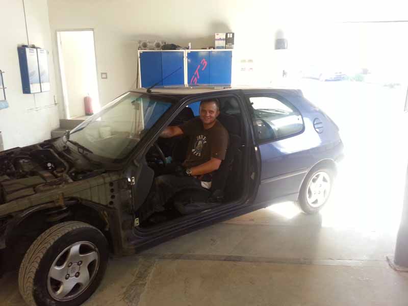

und hier noch eins, da mein bruder seinerzeit einen einarmwischer hatte, musste er den mittelsteg in der spritzwand entfernen, da ich das aber nicht mehr haben möchte und den wischer nicht anders fest bekomme, musste ich den mittelsteg wieder einschweisen lassen.
