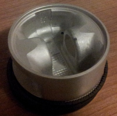

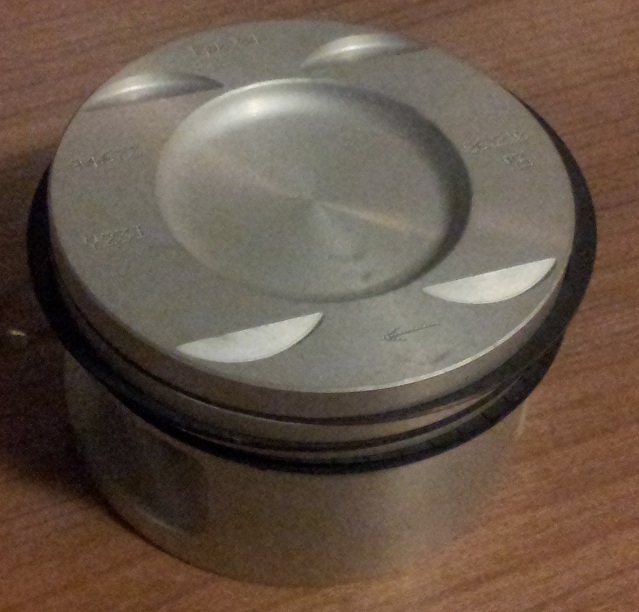

So Jungs, meine neuen Kolben sind heute gekommen. Mach die Verpackung auf und siehe da: Sehen ganz anders aus als Orginal?!?! Sind welche von Kolbenschmidt, kann da aber keine Kolben von meinem Motor finden. Die Artikelnr passt auf einen XU10J4RZ, habe aber diesen Typ noch nie gesehen? Kennt den vielleicht jemand? Soll einer sein mit 98kW und 10,4:1 Verdichtung.
Der Kolben soll auch laut Liste im XU10J4r drin sein. Jetzt bin ich echt verwirrt, werde versuchen den Händler zu erreichen...

was meinst du mit: sehen total anders aus.
meinst du das kolbendach oder wie?
du hattest glaub ich auch übermaß bestellt oder?
oder.... -kannste mal bilder machen hier?

Ja hat Taschen.
Kolbendach ist anders, untenrum ist der rund anstatt "eiförmig".
Hier paar Bilder

die taschen sind ja wegen der verdichtung... und ned, weil die ventile kalte händchen haben oder so.
hm -ist ein datenblatt zu deinen kolben dabei?
also bohrung, verdichtung etc.?
ansonsten, wirste deinen spritverbrauch senken -dank "ecotuning" von s16 (163ps) auf 132ps.
weil normalerweise, ist das kolbendach spitzer -weil man eher mehr verdichtung fahren will.
