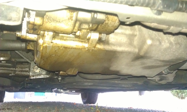

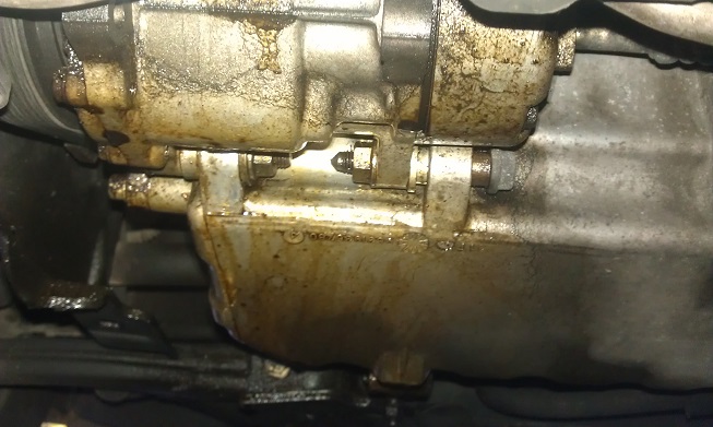

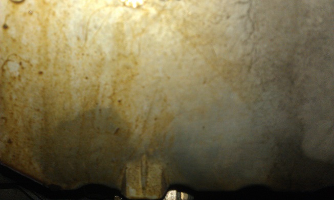

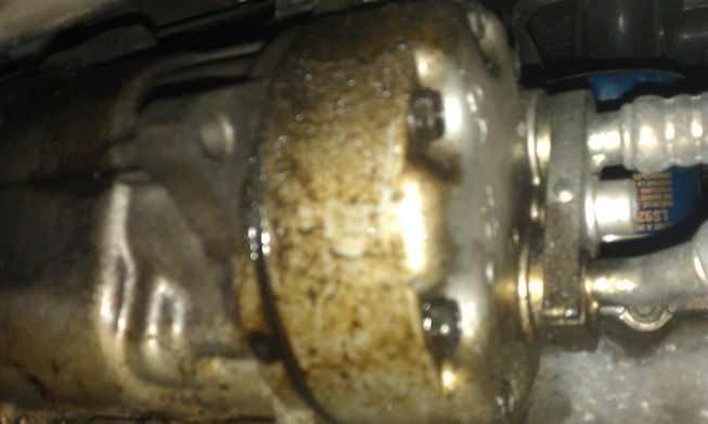

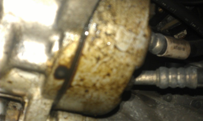

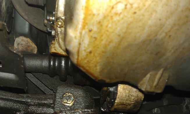

Ich habe mal Fotos gemacht. Also genau diesen Öl Stopper habe ich verwendet und wie man sieht hat es leider nicht gebracht :(. Auch die Flüßigkeits-Bestände seh ich keine Auffälligkeit, find ich aber auch schwer zu sehen.
Motorwäsche ist bei meinen nicht so Empfehlenswert weil wie man sieht sind da Kabels nicht so wirklich geschützt und es liegt find ich viel offen, da ich keine Garage habe steht das Auto immer draußen, daher versuch ich den nicht so oft sauber zu machen wegen der Rost Gefahr und wie man sieht im Motorraum sieht man von diesen Öl nicht so wirklich viel...
Aber hier mal die Fotos ich hoffe ihr könnt da was erkennen, kann euch leider nicht sagen welche Teile verschmiert sind den ich weiß nicht was das ist :) ist aufjedenfall mittig unterm auto/Motor... Achja das Öl riecht nach nix zumindestens nix reißendes oder so. Und mein Motoröl ist hat doch die selbe Farbe also auch goldbraun...

Beitrag von Hundemami » Do 24.10.13 17:55
Hier noch paar.
