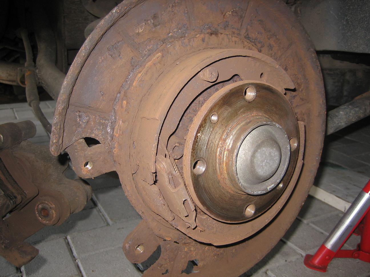

eventuell siehts bei dir ja auch so aus wie bei mir:
ein stück schrott!
kleines bild.JPG (177.5 KiB) 3206 mal betrachtet

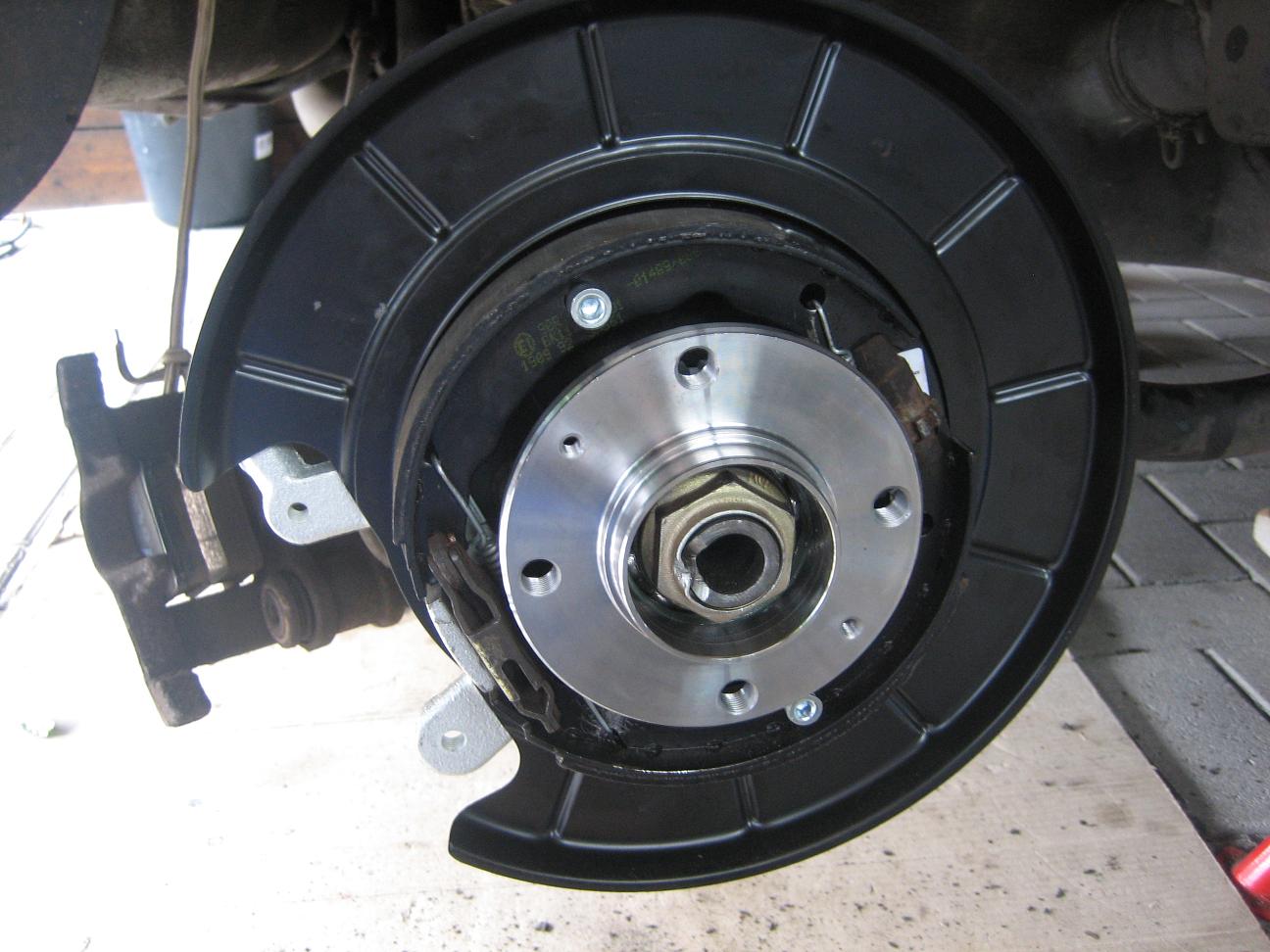

solltest du den wagen noch länger behalten wollen so investiere etwas mehr und mach nägel mit köpfen, denn so kann es auch aussehen:
schon besser
hinterachse 0277.JPG (135.59 KiB) 3206 mal betrachtet
sieht doch irgendwie besser aus.
