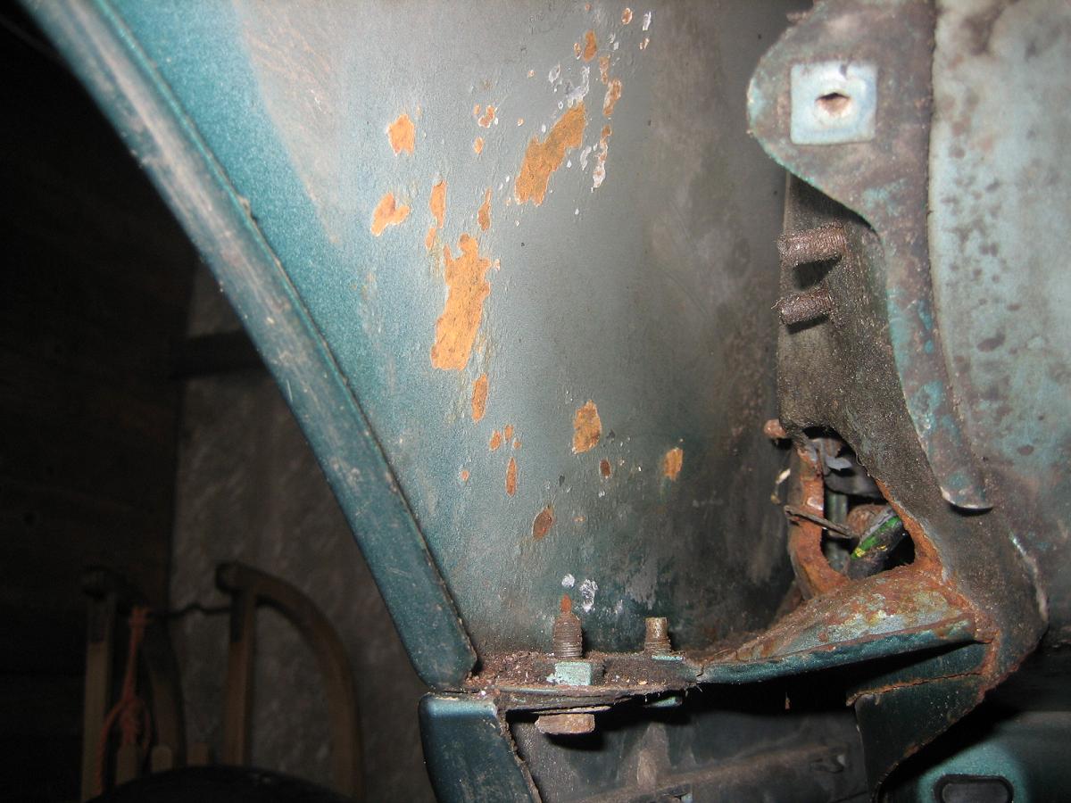

ich durchforste desöfteren die gängigen internetbörsen um mir einen überblick zu verschaffen über den erhaltungszustand des 406, dabei ist mir bei einigen angeboten schon mal ein rostiger kotflügel vorne aufgefallen.
den aktuellen reifenwechsel (bibber, wie kalt) nahm ich zum anlass bei meinem nunmehr 14 jahre altem 406 mal nachzuschauen wie es dort aussieht und habe dafür vorne die radhausverkleidungen abgenommen, und siehe da es zeigt sich rost an der innenseite den kotflügels, aber nur auf den fahrerseite:

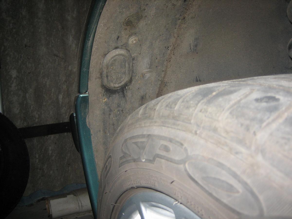

mal zum vergleich ein bild von der beifahrerseite, hier nahezu neuzustand:
die aktuellen temperaturen lassen mir im moment keine großen möglichkeiten, hab da erst mal fertan drauf und warte nun auf den sommer, dann werd ich mich der sache mal genauer annehmen, frontschürze und kotflügel demontieren und die sache vernünftig angehen.
warum sich gerade auf den einen seite rost bildet ist schon komisch, gut - der lackauftrag ist hier erbärmlich dünn und läßt sich bald mit dem fingernagel abkratzen, die verzinkung fängt dann an zu blühen und danach kommt der rost, wohldem der es rechtzeitig bemerkt. ist der rost erst von aussen zu sehen ist es zu spät. der luftschlauch der luftführung geht ja dort lang, ob der mit dem alter porös wird und feuchte luft dort eindringt, könnte auch eine erklärung sein.

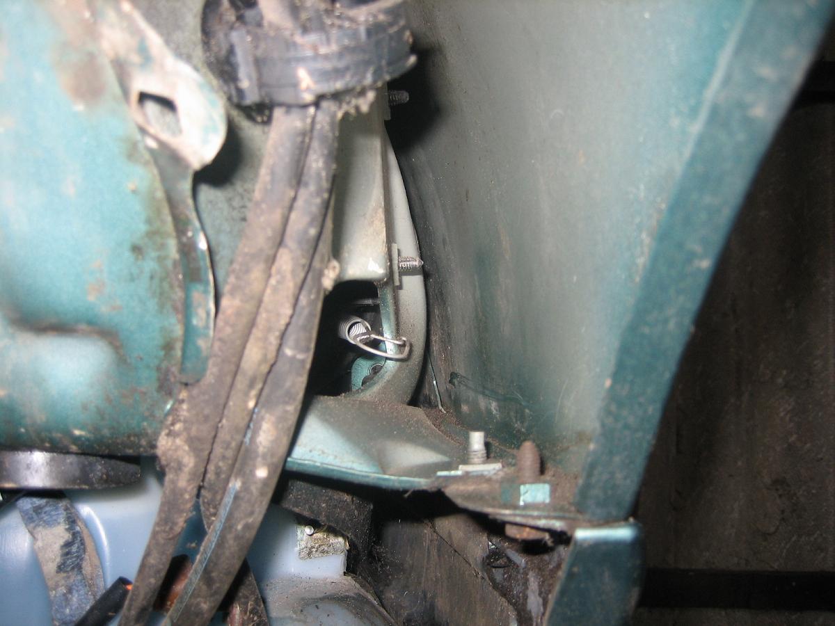

oder ob es daran liegt das die kappe in der radhausverkleidung , bild nr. 3, beim kauf des wagens vor 7 jahren fehlte und eine zeitlang dort spritzwasser eindrang oder ob die luftführung schuld ist, wer weiß.
wer also seinen 406 noch einige zeit nutzen möchte sollte dort mal genauer hinschauen, für´s erste langt ein blick von oben hinter dem scheinwerfer richtung innenkotflügel, sollte dort etwas braunes zu sehen sein wird es zeit sich darum zu kümmern.
andreas

könntest du mal bitte was darüber schreiben, wie die Radhausschale abgenommen wird?
mit welchen Pins und Clips und Schrauben zu rechnen ist :zwinker: weil ich mich da noch nicht rangetraut habe aus Angst was zu zerbrechen...

wenn das rad ab ist erklärt sich die sache eigentlich von allein, im gegensatz zu hinten sind die vorderen schalen 2 - teilig.
auf dem 3. bild sieht man eine der torxschrauben, davon sind einige zu lösen, auch nach vorne unten zur abdeckung der nebelscheinwerfer, 2 sind noch hinten unten am holm. 1 mutter ist unterhalb der antriebswelle.

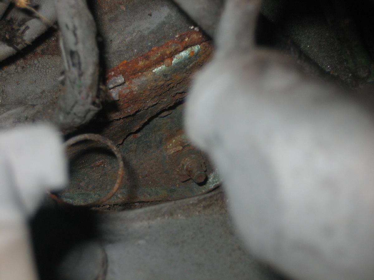

ich schieb das noch mal nach oben und füge noch ein weiteren bild ein, es würde mich doch interessieren ob es noch andere 406er gibt die an der stelle rost zeigen.
das bild ist von oben gemacht, praktisch hinter dem scheinwerfer, genaugenommen hinter dem blinker, richtung innenkotflüfel. das verschwommene links ist der blinker, das verschwommene rechts ist der anschluß des kleinen sicherungskasten rechts neben der batterie.
am besten kann man es sehen wenn man dort mit einer lampe hinleuchtet.
was mich weiter wundert das der wagen zwar 14 jahre alt ist aber erst 122 tkm aufweist und ich auch nicht übermäßig viel im winter auf gesalzenen pisten fahre, meistens nehme ich auf dem weg zur arbeit sogar einen kleinen umweg in kauf um nicht so viel salz abzubekommen.
andreas

Beitrag von 406 D » Sa 07.09.13 14:10
moin,
den sommer habe ich gut genutzt und habe diese roststelle beseitigt, schürze und kotflügel ab, alles behandelt mit fertan und anschließend mit unterbodenschutz versehen, ich hoffe es gammelt dort nun nicht mehr. eigentlich ist es da ja trocken und es sollte nichts mehr passieren.
mitlerweile habe ich mir eine endoskopkamera zugelegt und behalte die stelle im auge.
die bilder oben habe ich mal direkt geladen, bei direktupload war die speicherzeit abgelaufen und die bilder waren nicht mehr zu sehen.
übrigens: den tipp von den ps - profis, man solle sich die schrauben der kotflügel genau anschauen um einen evtl. unfallschaden zu erkennen, den glaube ich nicht mehr - ich habe alles wieder verschraubt und selbst bei genauer betrachtung fällt nichts auf, kein kratzer, kein lackabplatzer, einfach nichts.
