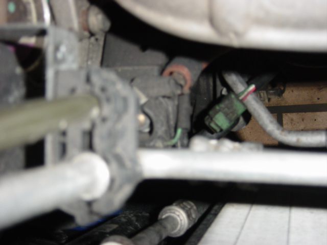

Hallo, habe das Auto gestern abend abgestellt und wollte danach wieder fahren, aber es springt nur an und geht sofort wieder aus. Habe heute mal im Motorraum nachgesehn und ein loses 3 poliges Kabel in der Nähe der Lima entdeckt. Das Kabel hat einen 3-fach Stecker, Kabelfarben rot, weiss und grün. Das Kabel war mir bisher nicht als lose rumhängend aufgefallen. Ich finde kein passendes Gegenstück dazu, (Geber oder ähnliches) Hat vielleicht jemand eine Idee? Wird das Kabel überhaupt benötigt? Oder liegt mein Problem wo ganz anders?

Viellicht kannst du auch mal ein Bild vom Stecker machen - das würde die Sache sicherlich erleichtern.

So hier jetzt mal ein Bild von dem losen Kabelende (grüner Stedcker). Ich habe ja schon etliches an der Karre geschraubt, aber das das Kabel lose darum hängt ist mir bis jetzt nicht aufgefallen. Das Bild ist von vorne oben zwischen Kühler und Motor gemacht. Links sieht man die Lima. Von der Lima gehen auch nur ein Dickes (rotes) und ein dünnes grünes Kabel ab, kommt mir wenig vor!

Ich tipp auf den 3poligen Kühlmittel temp. geber (wenn vorhanden)
Dann hunzt der bestimmt im leerlauf.
Geschwidigkeitssensor. hmm, der wird wohl ned so lang sein
saugrohrdruck wohl das gleiche.
Öldruck das vllt. nur hat der wohl nix mit dem leerlauf zu tun (wenn ja warum?)
Weiß nicht wies beim 206er ist, aber ich hab auch nur 2 leitungen an der Lima. Dick und D.....dünn :D
Edit: das Drosselklappenpoti hat eig. auch nur 3.....aber ist irgendwie auch zu kurz und obs dann überhaupt gehen würde glaub ich auch nicht.

Die Kamera hat zwar nicht so ganz scharf gestellt, aber wenn ich das richtig sehe, scheint der Stecker ziemlich gleichmäßig dreckig zu sein.
Wenn dem so ist, hing der evtl. nur mit etwas Isoband am Kabelbaum und hat noch nie irgendwo drauf gesteckt.
Ne wirkliche Idee, wo der Stecker hin gehört, hab ich so jetzt aber leider auch nicht.
