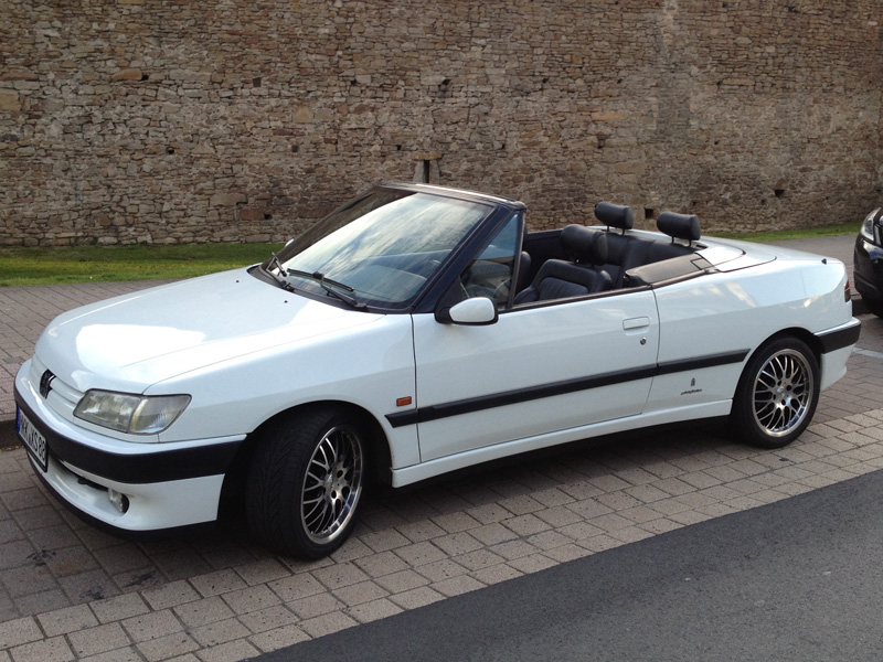

Hallo zusammen!
Fährt jemand 205/45 R16 auf einer 7x16 auf einem 306 Cabrio Typ 7D und hat das eingetragen?
Ich habe einen 7D aber der braucht laut Gutachten von Dotz eigentlich 195/45 R16. Die o.g. Reifengröße passt für alle anderen 306er Typen (7*), nur nicht meinen.
Ich suche DRINGEND eine Briefkopie. Wir wollen mit dem Auto am Montag in den Urlaub - und das am liebsten irgendwie legal!
Schönen Gruß, Motor-Mania
