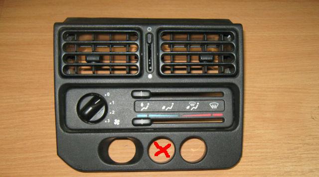

Wie komme ich an den Schalter ran? (Rotes Kreuz) um den Schalter auszutauschen. Von ganz unten komme ich da nicht ran, und Schauben hab ich auch keine gefunden um den ganzen Kram abzumachen.
Tut mir leid, für die blöde frage. Aber ein Peugeot ist nunmal kein Fiesta.

Ganze konsole raus dann kannst den von hintrn abnehmen.

Danke dir freeeak, brauche ich dafür einen Schraubendreher?? Oder wie bekkomme ich das am besten raus, ohne was Kaputt zu machen.

Die sind nur reingesteckt und haben links und rechts jeweils ne Haltenase. Idr. reicht es wenn man sie etwas nach links und rechts bewegt, dann kommen die von selbst raus.
