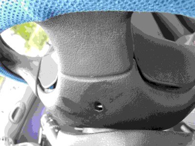

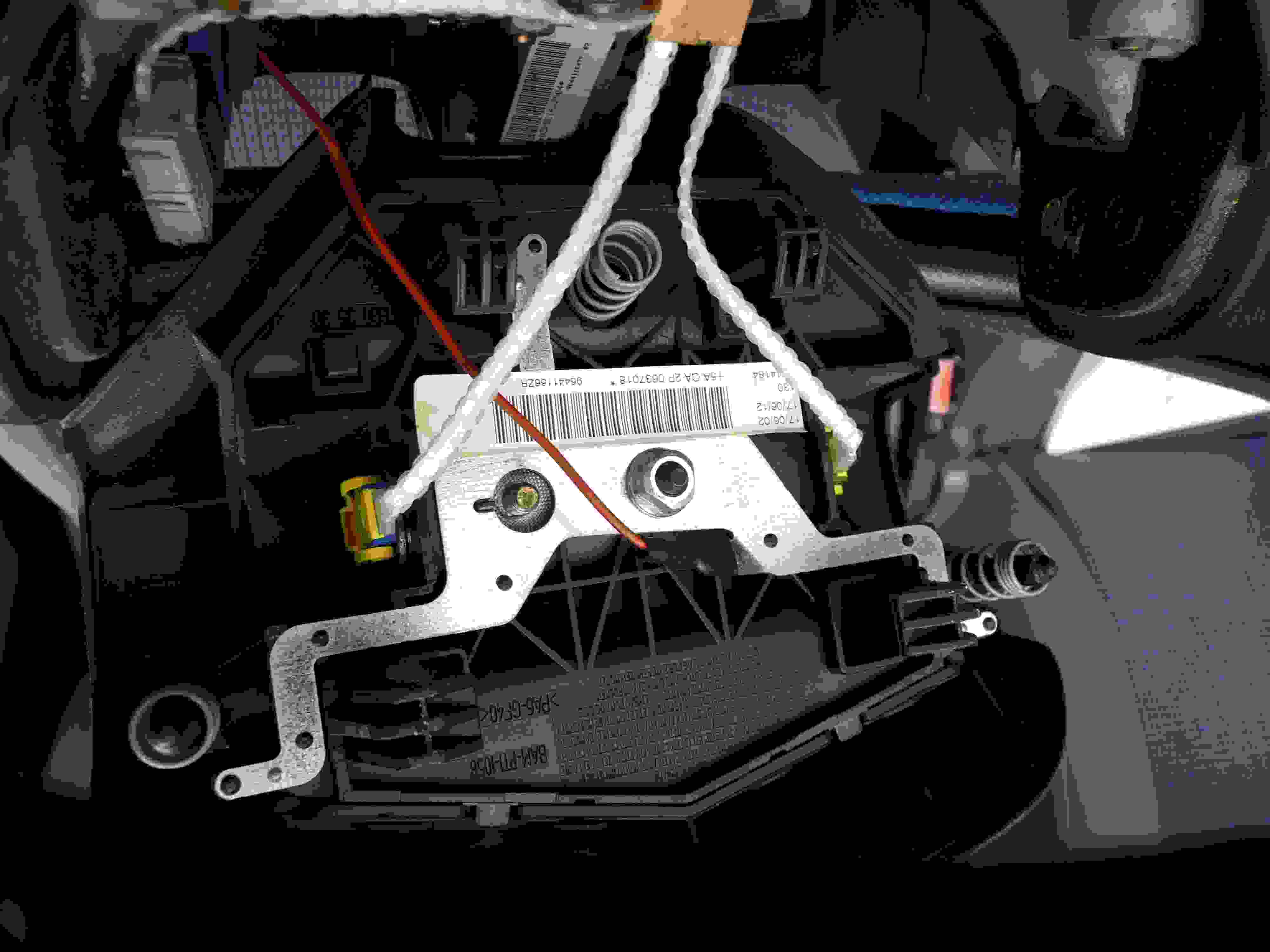

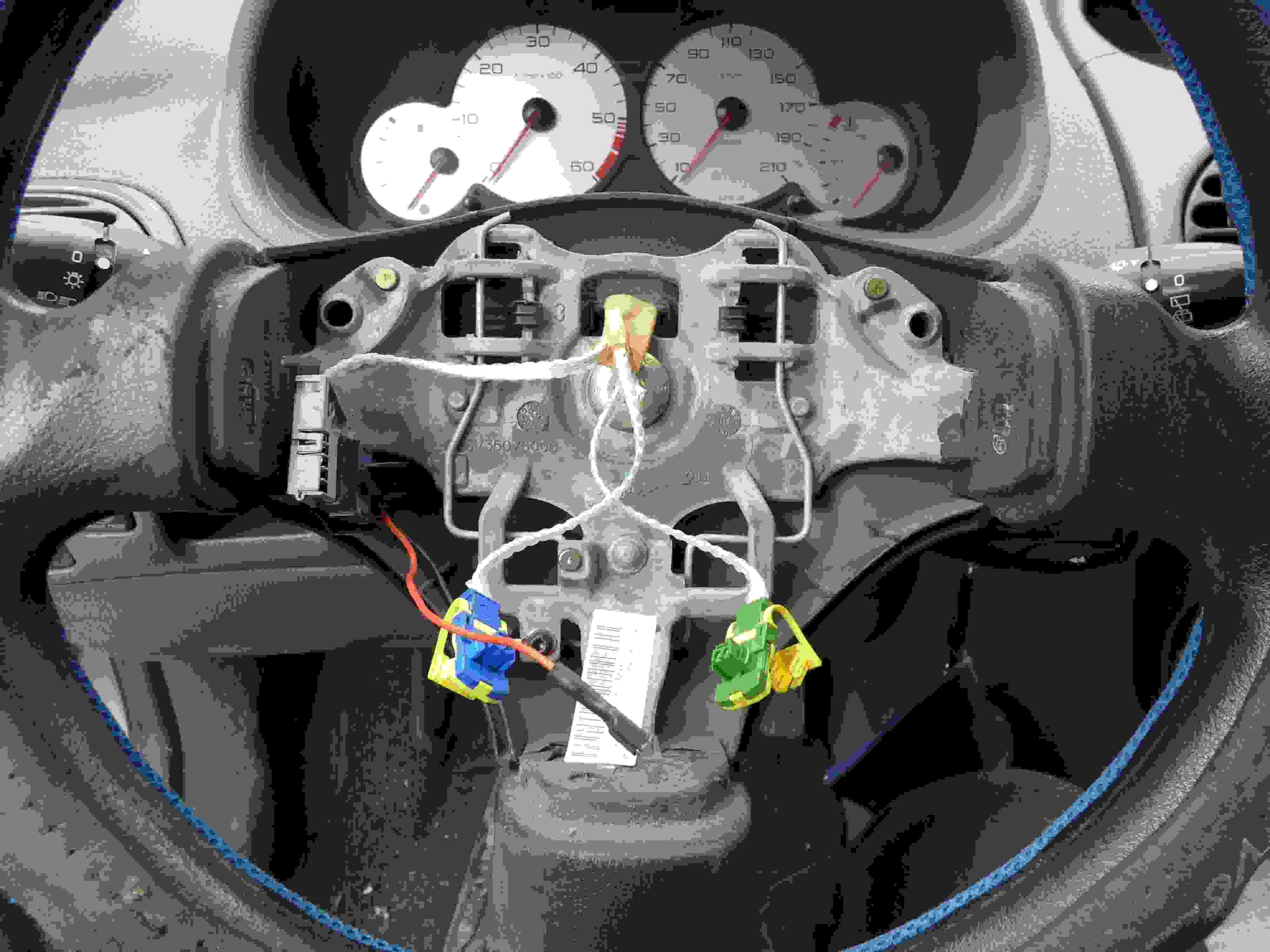

Auf der unteren Rückseite der Lenkradnabe ist ein Loch, hinter dem ein Federdraht sichtbar ist, hier einfach mit Schraubenzieher dagegendrücken, der Airbag springt aus der Verankerung und kann nach vorn abgenommen werden. Er hängt nun noch an einigen Kabeln . Sicherstellen dass man keine statische Aufladung an den Fingern hat - blanke Stelle der Karosse berühren. Steckverbinder links und rechts abnehmen (dazu den Sicherungsbügel am Stecker nach vorn rausziehen; Bild), zuletzt das Massekabel. Der Masseanschluss geht auf einen Steckverbinder, dieser muss gelöst werden weil er nicht durch die Lenkradnabe gezogen werden werden.
