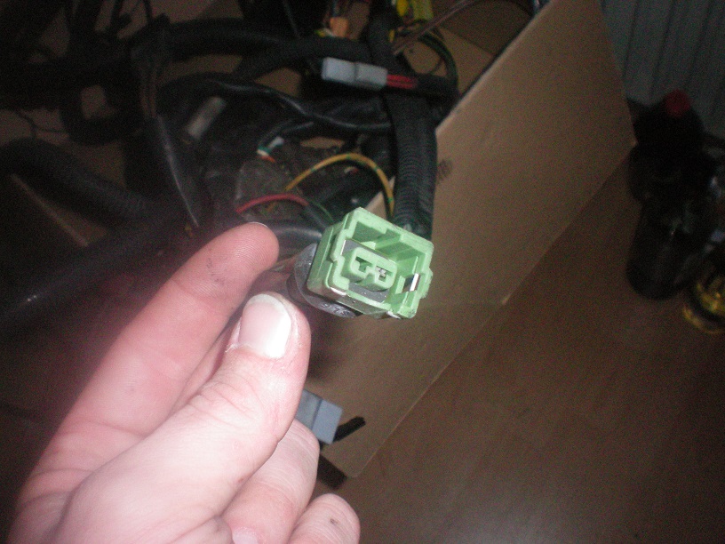

So zum nachvollziehen:
Wie gesagt habe ich es heut probiert und zwar an dem Stecker auf Bild (1)...
Hab den Kontakt aus Bild (2) der leider schon gelitten hat übern Schalter an Masse gelegt ...
aber meine Diagnoseleuchte (3) blinkt nach 3 Sekunden schalten NICHT, sondern leuchtet einfach Dauerhaft.
War es der falsche Stecker/Kontakt oder könnte der Rost mitgespielt haben ?

Beitrag von Pipes2101 » Fr 14.02.14 16:33
Schmunzel. :D :augenroll:
Das ist nicht der Diagnosestecker der sieht anders aus :auslach:
Das ist der richtige.

Bei deinem Diagnosestecker bin ich mir nicht sicher ob du da den Richtigen hast, ich meine eigentlich, das sollte bei allen 205ern ein grüner Bosch EV1 stecker sein - schaut so aus:
Und sollte eher im bereich vom Kühlmittelbehälter am beifahrerseitigen Domrumbaumeln.
