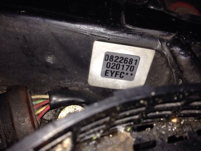

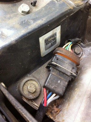

Also könnte EYF ohne C auch metallic sein ?
Es geht darum: mein Auto hat EYFC, das Auto, dessen Blechteile ich wollte, hat EYF !
Steht leider nicht in der Nähe, so dass ich vergleichen könnte

Beitrag von ilseschaaf » Do 07.05.15 18:09
Hier ein Update, falls jemand mal das Problem hat:
Die Farbcodes EYF und EYFC sind der gleiche Farbton, das C bedeutet eine spezielle Metallic-Mixtur nur für die platinum-Modelle, also mehr Alu-Teilchen in der Farbe, damit das Auto inder Sonne mehr funkelt...
