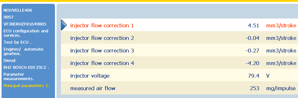

Ich habe ein wenig mit Diagbox gespielt und bei meinem 2.0 HDI eine Parametermessung durchgeführt...
Muss ich mir bei den Korrekturwerten am 4.Zylinder Sorgen machen?

Zylinder 4 ist bei Peugeot-Motoren der ganz linke(wenn man davor steht)
Solange der Motor ordentlich läuft brauchst du dir keine gedanken zu machen.
Die 4 Injektoren arbeiten sozusagen unabhängig voneinander, unterschiedliche korrekturwerte sind da keine seltenheit.
Falls du ihn dennoch mal tauschen willst/musst:
Sofern die nicht undicht sind, gehen die im normalfall gut raus. Solltest dann aber auf jeden Fall die Dichtungen erneuern und daran denken, dass der neue Injektor programmiert werden muss.
Von gebrauchten Injektoren halte ich persönlich nicht viel, da bekommst du meistens keine "Garantie"
drauf und wenn damit was nicht stimmt bleibst du auf den kosten sitzten. Die Leitung mit zu tauschen ist kein Fehler, aber unbedingt notwendig ist das häufig nicht, sofern die hinterher dicht ist.
