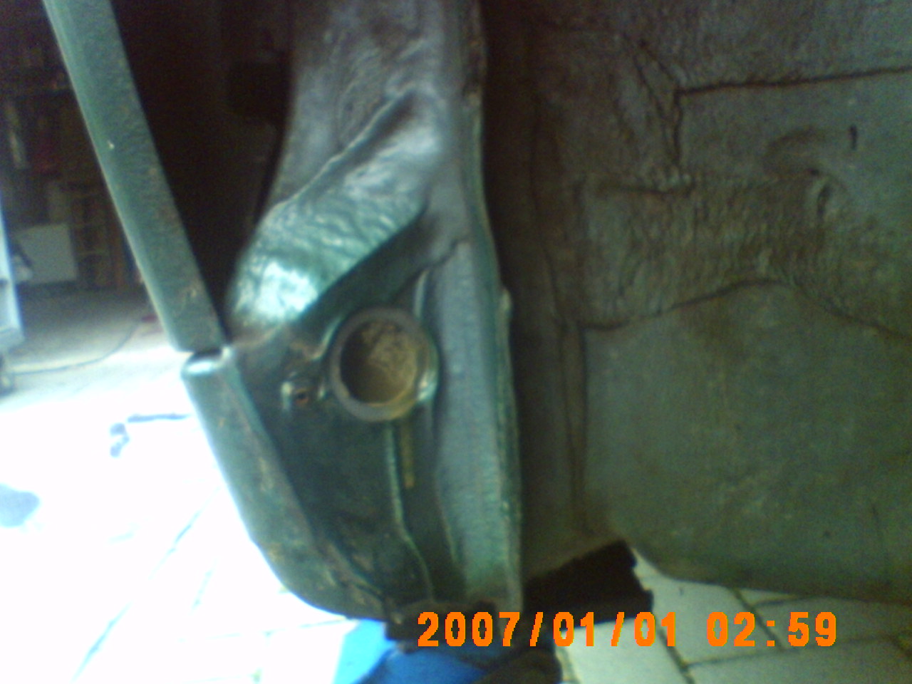

moin,
ich weiß auch nicht genau was du mit den löchern meinst, bilder wären nicht schlecht.
beim qp kann es anders aussehen, beim break sind die stopfen so, wenn du die meinst:
das ist die a-säule beifahrerseite, und ja, stopfen gehören da rein.
andreas

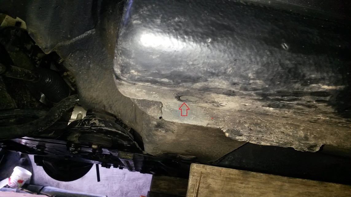

hier nun ein Bild damit ihr euch vorstellen könnt, was ich damit meine mit dem loch am schweller. Den mir fehlt die abdeckkappe oder ehr nicht?

Ich würde meinen, da gehört ein Stopfen rein.

ich glaube du mußt einen qp fahrer finden der da mal nachschaut.
beim break hatte ich schon einige male die radhausverkleidung ab, kann mich aber nicht daran erinnern das er da einen stopfen oder etwa ein loch hat.
andreas

Beitrag von silver-lion » Di 10.11.15 17:19
Bei meinen qp's (6x3.0 v6 ph1&2) ist nirgends ein stopfen drin.

Beitrag von Rolf-CH » Di 10.11.15 18:30
Konnte heute mal an einem Coupe nachsehen.
Vorne, ovales Loch, kein Stopfen. Das Loch wird von der Radkastenverkleidung verdeckt.
Auf der Schwelle verteilt sind dann nach hinten paar Stopfen vorhanden.

Beitrag von pclutz » Mi 11.11.15 18:25
ich bedanke mich erst mal für eure Hilfe ,denn lass ich das Loch auch offen beim wieder zusammen setzen.
