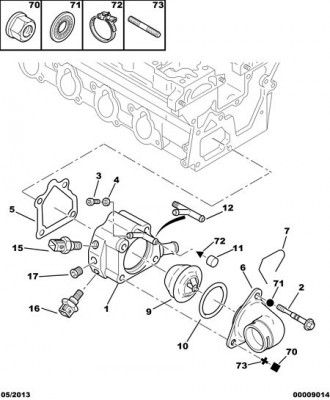

eine sache macht mich seit einiger zeit stutzig, der motor (97kw/132ps) bei meinem 406 hat im gegensatz zu der darstellung in der servivebox 3 temperatursensoren, in der box werden aber nur 2 angezeigt:

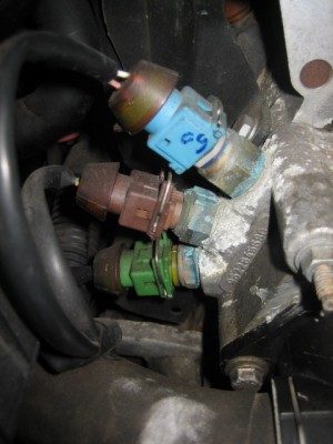

laut box habe ich mit der nr. 16 marone und nr.15 blau, nr. 17 zeigt einen stopfen. ich habe jedoch auch einen grünen und es sieht so aus:
ich habe gerade das (oder heißt es den) thermostat gewechselt da die temperatur nicht über 70 grad ging, jetzt geht sie zwar auf 80 grad, aber 90 habe ich bei dem motor eigentlich noch nicht erlebt. der motorlüfter geht auch sehr selten an, im sommer läuft er manchmal nach dem abstellen noch etwas nach.
vermutung wäre also kombiinstrument zeigt verkehrt an oder einer der sensoren liefert nicht den richtigen wert.
aber wozu dient der grüne sensor den ich eigentlich gar nicht haben soll?

Hi Andreas,
zum XU10J4R kann ich nix sagen, aber in meinem alten 306er mit XU10J2 waren auch 3 Fühler verbaut:
Blau = Temp.-Anzeige
Grün = Motorsteuerung
Brau = "Bitron" - das war bei 306ern mit Klima das Steuergerät für die zwei Kühlerlüfter (Radhaus vorne links).
Fahrzeuge ohne Klima hatten stattdessen einen ganz "stinknormalen" Thermoschalter im Kühler...
Nach meiner Erinnerung waren nicht alle 3 Sensoren auf der gleichen Bildtafel (Servicebox) abgebildet..

Der Stopfen [17] ist nur bei Fahrzeugen ohne Klima verbaut, mit Klima hört da ein Sensor rein.

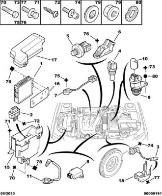

nach langem suchen habe ich den sensor (nr.4) für das steuergerät auf einem anderem bild gefunden:
nun werde ich erst mal abwarten wie die kiste sich im sommer verhält, evtl. kommt der motor dann mal richtung 90 grad.
