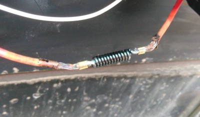

Hier das gleiche Teil in der Zuleitung, jedoch ohne Gehäuse. Scheint eine Drossel zu sein mit einem Ferritkern.

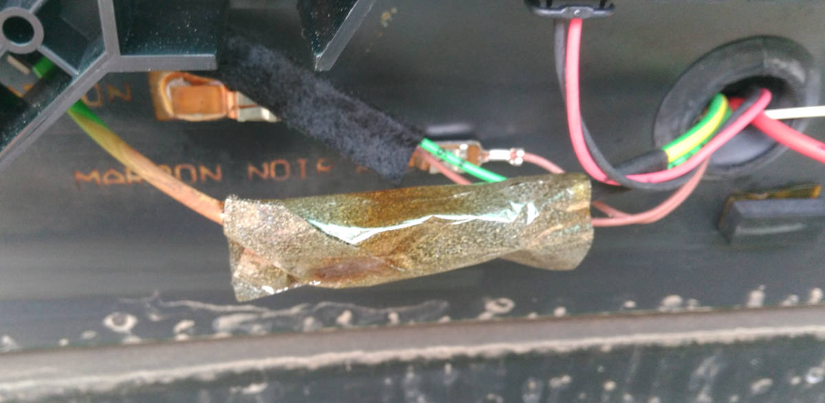

So schaut das verpackte Teil in der Rückleitung aus. In der Zuleitung ist genau das gleiche. Beiden sieht man von außen schon deutlich an dass diese verschmort sind.
