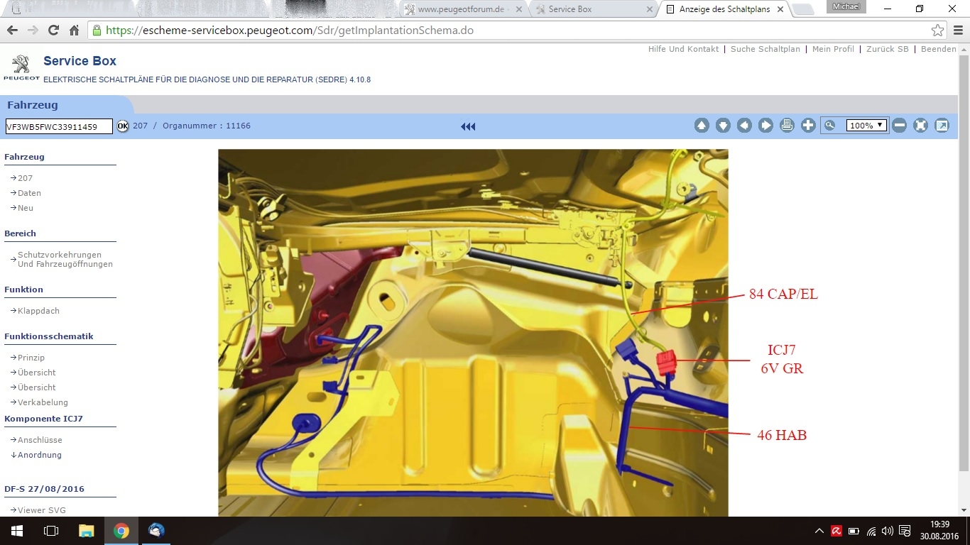

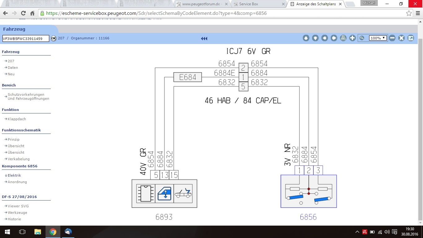

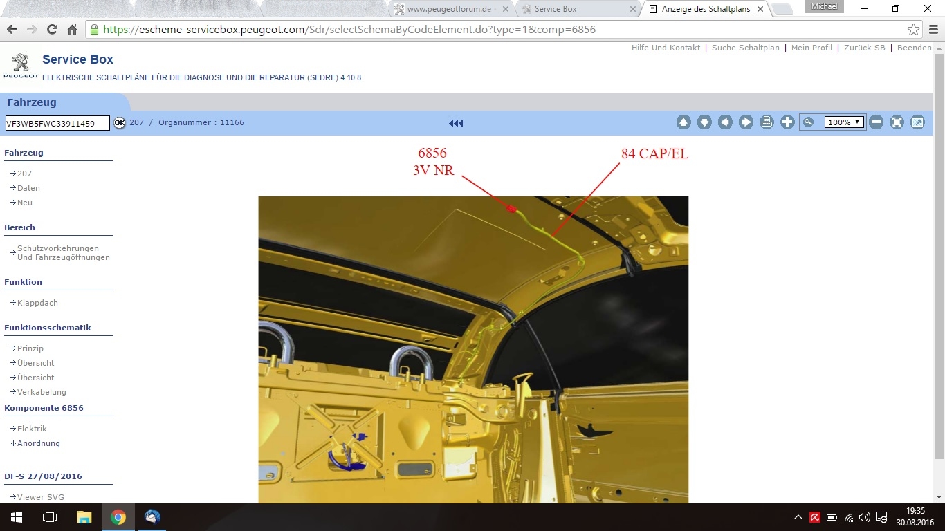

Peugeot-Michel
von Peugeot-Michel » Di 30.08.16 19:52
C896 Fehler Signal Schalter Dach entriegelt : Unterbrechung
Das sind die Schalter im Dach-Schloß.
Ich würde aber erstmal die Kabel durch prüfen, bevor du den Schalter neu machst. Falls die Kabel ok sind, 8484T0 ist die ET-Nummer für den Schalter.
