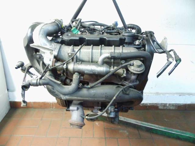

Bei nun 305 tkm leidet mein 406 etwas an Leistungsverlust.
Gefunden habe ich bis jetzt einen tropfenden Injektor am Zylinder 4, dessen Austausch schon einiges an Leistung wiedergebracht hat.
Ich hatte daraufhin einen Blick in den Ansaugkrümmer geworfen und gesehen, dass im Bereich des 4. Zylinders der Ansaugkrümmer ziemlich mit Russ zugewachsen ist.
Da die beiden Dichtungen kaum was kosten, wollte ich nun den Krümmer abbauen und den Russ Mechanisch entfernen.
Frage zur Demontage:
Gibt es da noch irgendwelche Klippen oder reicht es, wie auf dem Bild zu sehen das AGR mit Abgaskühler und die Verbindung vom Ladekluftkühler kommend zu demontieren um den Krümmer auszubauen?
Sollte doch reichen, AGR und Kühler hinter dem Motor baumeln zu lassen, oder?
Ach ja: NEIN. Ist nicht mein Motor. Der ist noch drin :-)
