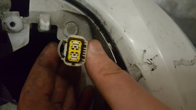

wollte dieses WE meine Standard Nebler gegen die OSRAM FOG101 mit Tagfahrlicht und NSW Funktion umrüsten.
Einziges Problem derzeit, der H11 Stecker für den NSW Anschluss passt nicht mit dem vom PKW zusammen.
Ich finde zu dem vorhandenen Stecker vom Pkw auch keine Bezeichnung.
Würde versuchen einen Adapter o.ä. zu finden, und nur im schlimmsten Fall den Stecker abschneiden.
Kann mir vielleicht jemand weiterhelfen?
Ist das eine ältere Version des H11 Steckers?
Anbei mal ein Bild von dem Stecker..

Wenn die Stecker nicht passen besorgen dir welche wo passen und mache sie mit Stromdiebe fest, da brauchst du Original Stecker nicht abschneiden und kannst jederzeit die Original-Nebler wieder montieren.
