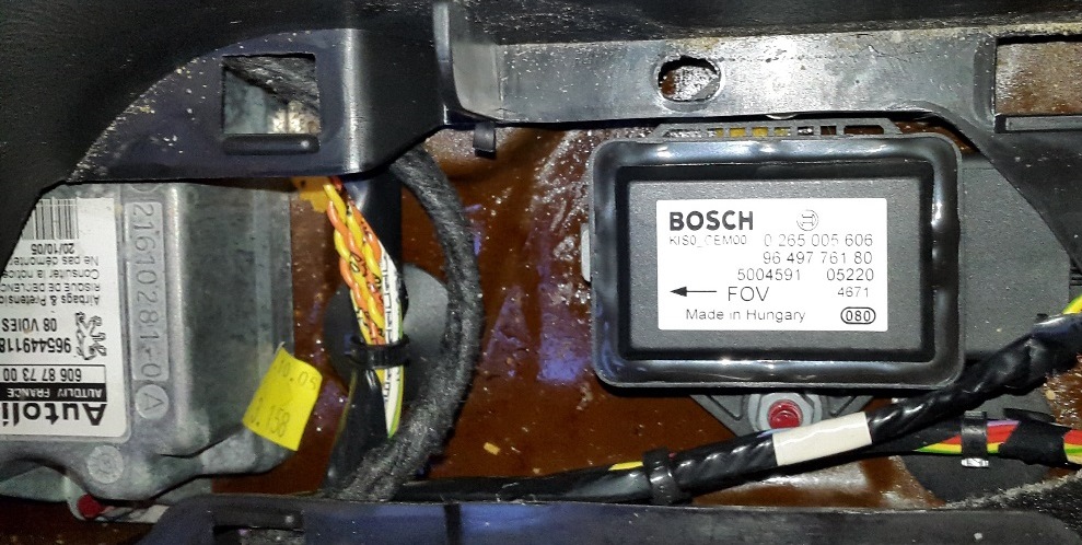

Servus zusammen,
Ich fahre einen 307SW 1,6HDI Baujahr 2005 und habe vor 2-3 Wochen zum ersten mal bemerkt dass der vordere "Becherhalter" in der Mittelkonsole warm wurde. Dachte mir...super...eine Warmhalteplatte für den Coffee-to-go Becher :D

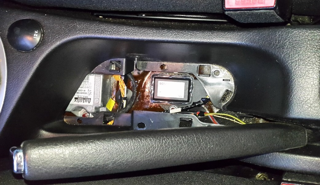

Am Wochenende habe ich dann mal im Stau die Mittelkonsole auseinander genommen und folgendes Bauteil entdeckt was ordentlich warm wird. Jetzt ist die Frage um welches Bauteil handelt es sich hier und ist es normal dass es so warm wird, dass der Becherhalter darüber richtig warm wird.
elektrisches Bauteil
Lage in der Mittelkonsole

Sensor Querbeschleunigung ESP.

Ah ha...danke !!!
und der darf auch recht warm werden ?

Eigentlich ist der Gierratensensor kein Teil, was richtig viel Strom zieht.
Aber direkt darunter befindet sich der Mittelschalldämpfer.
Der führt im Stau schon mal dazu, dass die Mittelkonsole von unten warm wird.

das mit dem Mittelschalldämpfer hatte ich auch gedacht und nach der Überprüfung nichts feststellen können und außerdem wird wirklich nur das kleine Bauteil warm...so geschätzte 45-50°C
