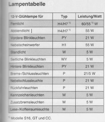

mein 206 hat vorne 2 Klarglasscheiben.
In einem anderen Forum lese ich gerade, dass da nur h7 Birnen verwendet werden sollen.
In "so wirds gemacht" steht was anderes:
h7 nur bei Modellen S 16, GT und CC.
Da ich nicht weiß, was Peugeot reinmachte und ich das wegen der Preise
selbst machen will - und es bei Aldi jetzt aktuell
AUTO XS® Auto-Ersatzlampen-Set
Modernste H4 oder H7 Halogen-Technik gibt -
Verschiedene Lampen und Sicherungen
weiß ich wie immer nicht, was passt.
hab 206, 75 ps 1.4, schlüsselnummer 3003/527 bj. 10/204

Dann wirst du wohl nachschauen müssen. Die H7-Lampen sind wesentlich kleiner als H4-Lampen. Das kann man von vorne erkennen. Außerdem haben H7-Lampen nur 2 Anschlüsse.

so wie ich bis jetzt recherchierte, brauche ich wohl h7, da ich Doppelscheinwerfer habe

Ab dem Facelift im Laufe des Jahres 2003 gabs eigentlich keine H4-Leuchten mehr, da hatten dann alle 206 Doppel-H7.

Ja, danke für diesen Tipp - jetzt kann ich es sehen - und beurteilen - ich habe H7
Und bei Aldi 2 x H7 Set gekauft
Fragt sich jetzt, ob ich den Birnenwechsel alleine schaffe, so, wie es in "So wirds gemacht" beschrieben ist.
