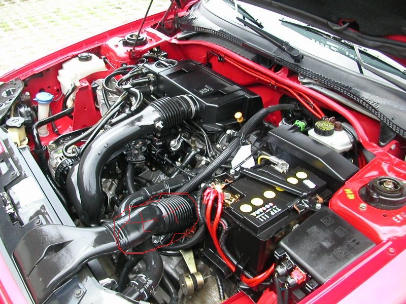

Kann mir jemand sagen wie das Teil heißt,wo rot umkreist ist

Lufteinlass, besteht aus mehreren Teilen. Welcher Motor ist denn verbaut worden?

Das rot eingefasste Teil ist das Lufteinlassrohr.

Ich hab das Teil durch diesen Stoßdämpferschutz ersetzt. Mit nem heissluftfön aufgezogen, war nicht einfach, aber nen günstiger ersatz. :augenroll:
Wobei ich gerade sehe das ist bei etw anders gebaut als bei mir, könnte bei dem gezeigten etw zu kurz sein.

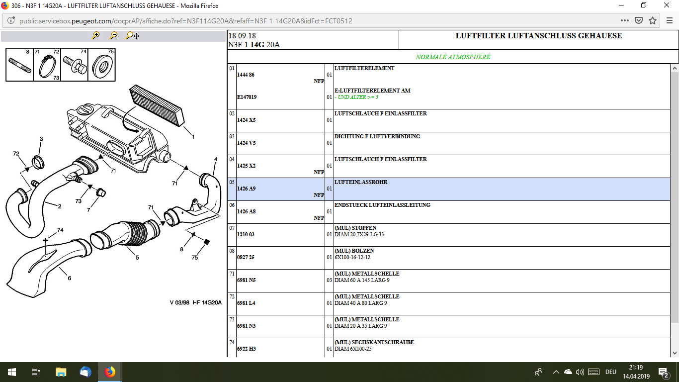

hier mal ein bild mit der teilenummer dazu, nfp heisst nicht mehr lieferbar:
