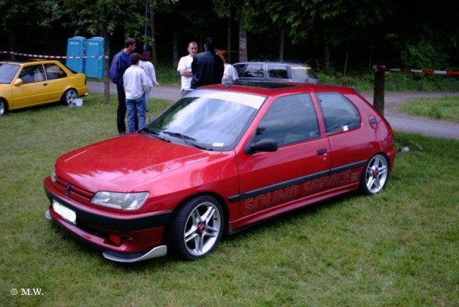

Beiträge: 19582
Re: 306 Felgen Größe 7,5x16 ET35
Beitrag von obelix » Do 27.06.19 17:33
*firemaster*~ hat geschrieben:
Do 27.06.19 07:10
215er breite.. Wow. Musstest du das stark bearbeiten?
309...
306...
