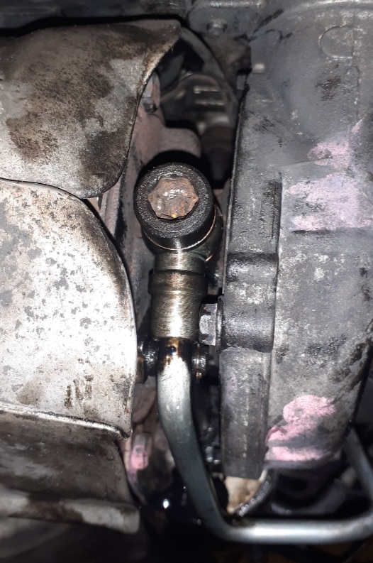

Hier ein Bild

Ist eigentlich korrekt ausgerichtet.
Die Schraube ist in Ordnung?

Die Schraube scheint in Ordnung zu sein. Die Dichtungen sind neu..🤔🤔

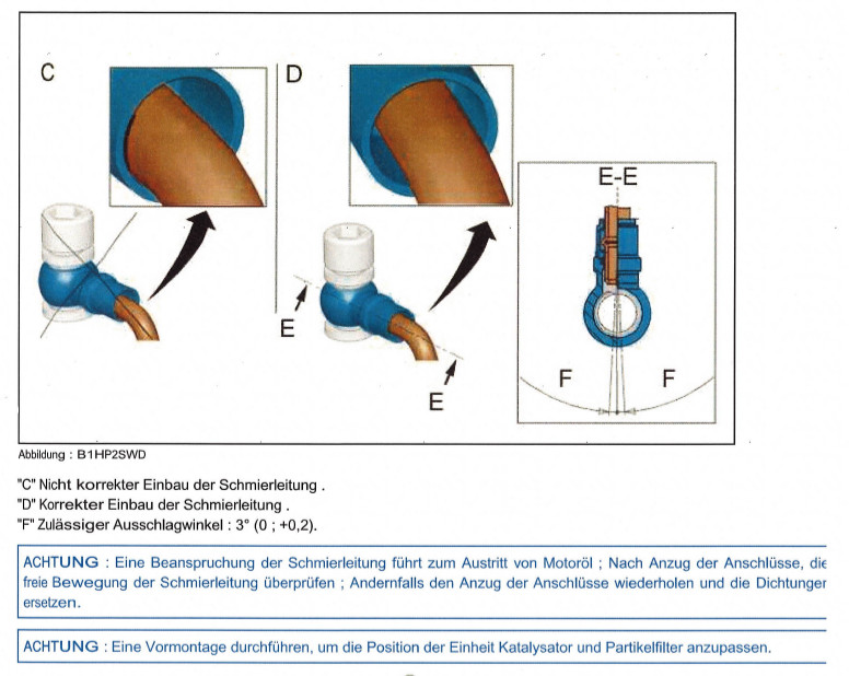

Nicht, dass ich davon viel Ahnung hätte, aber vor Kurzem habe ich auch einen Turbo montiert und die Ringverbindung ist wohl etwas sensibel... Ich nehme mal an, dass das Öl nicht direkt an der Schraube mit den Kupferdichtungen rauskommt, sondern hinter der "Pressverbindung" an dem Metallrohr. Das Metallrohr soll wohl sehr genau sitzen und ein gewisses Spiel aufweisen, sodass der Öldruck selbst für die Dichtigkeit sorgt... Einfach mal "zurechtbiegen" bis die Leitung passt und dann "schön fest anziehen" ist wohl nicht zielführend. Die Fertigungsqualität und Behandlung im Lager bzw. auf dem Transportweg ist dann auch noch wichtig...

Ich habe heute neue original Ölleitung mit neuen Hohlschrauben von Peugeot gekauft. Wir haben die gleiche Infos bekommen, wie du mir geschildert hast. Es hat funktioniert! 😃
Es ist wirklich sehr sehr sensibel. Habe schon zwei Leitungen platt gemacht.
