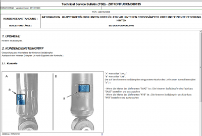

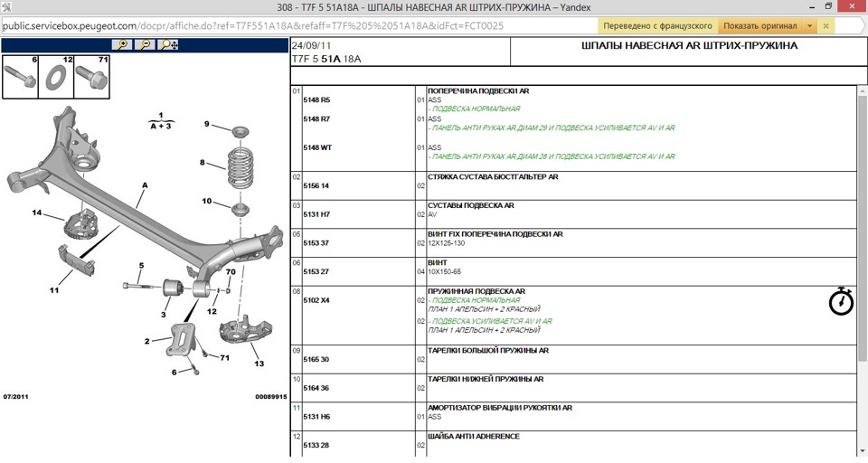

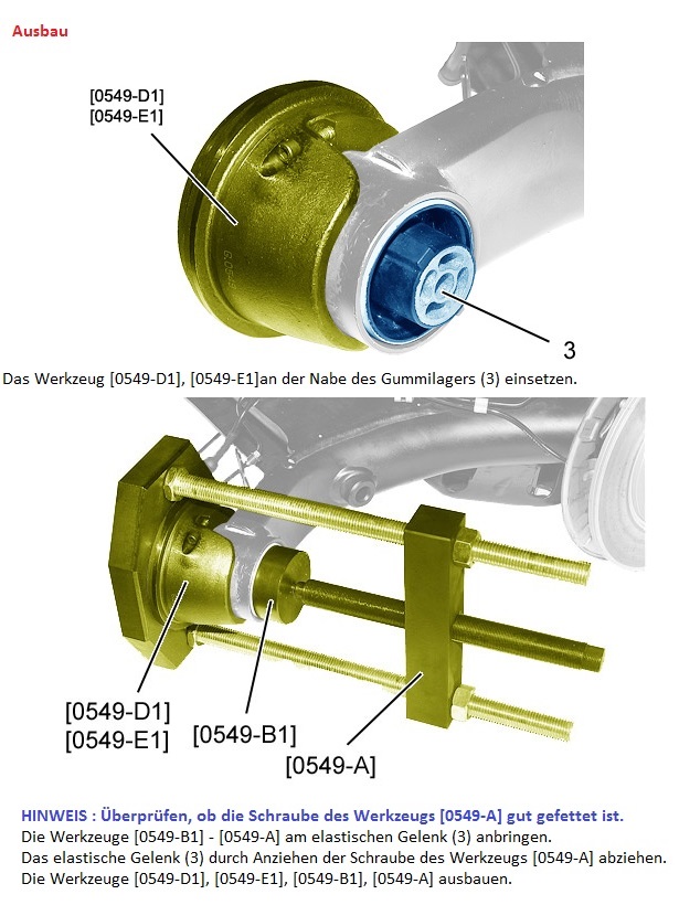

Hey leute kann mir einer erklären was das (3) Gummilager genau für eine Funktion hat?
Es ist bei meinem jeweils links und rechts gerissen.
Nummer 3
Ich hab nämlich bei jeder kleinen Unebenheiten so ein poltern, als ob was im Kofferraum hin und her fliegen würde.
Ich vermute es sind die hinteren Stoßdämpfer bzw. diese hinteren Domlager da und Plane die zu wechseln.

Pos. 3 elastischen Gelenks
Kann mir nicht vorstellen, das es der Auslöser für Geräusche ist. Da müsste es schon voll ausgerissen sein.

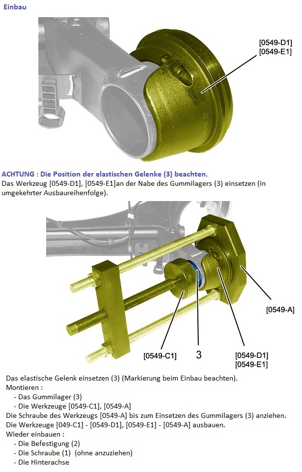

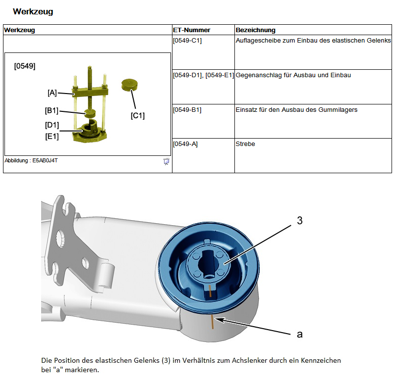

Wenn die elastischen Gelenke rausgerissen sind, entsteht ein schwammiges Fahrverhalten bei schneller Kurvenfahrt.
Um die zu ersetzen, braucht man Spezialwerkzeug.

Viele Teile werden nicht mal versteuert, so eine presse kann ich ja zusammen bauen.
Die brauche ich eh, ein Kollege hat einen Kia Ceed und die Koreaner haben viele solcher Gummibuchsen an der Hinterachse.

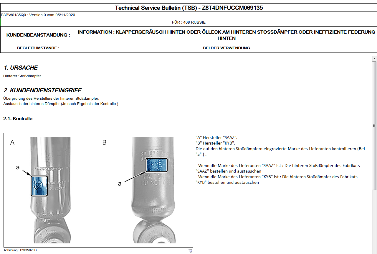

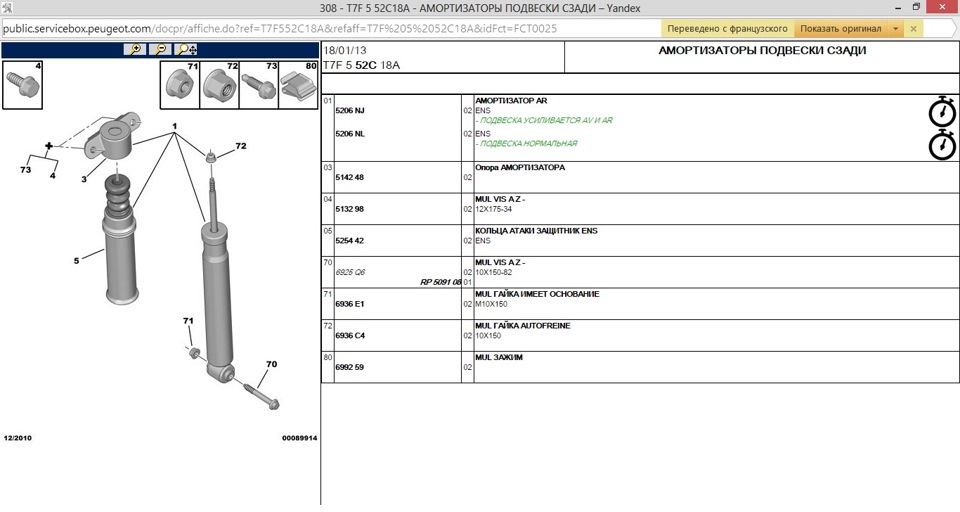

Die Dämpfer Tausche ich gegen die von Febi Bilstein B4, hab gelesen das die das Auto um 1 cm erhöhen.
Das ist genau das was ich brauche, bewege ja das Fahrzeug manchmal im Gelände und da kann es schon passieren das ich mit dem unteren Teil der Stoßstange gegen den Boden aufkomme.

Hab bei Avito (Russen eBay Kleinanzeige) eine Firma gefunden die die dinger wiederherstellt.
Hab den heute die hinteren 2 gebracht, mal schauen ob das Ergebnisse sich sehen lassen kann.
Vorderer rechter ist auch jetzt kaputt, sollte das ein Erfolg werden dann bringe ich die beiden vorderen auch zur neubefüllung vorbei.
Kostet jeweils um die 8€ die befüllung der hinteren Stoßdämpfer.
