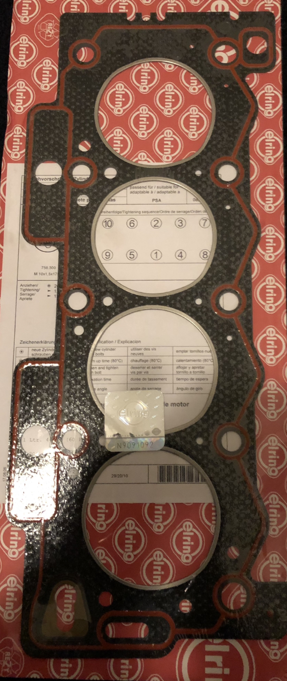

FIN ist VF31CHDZE523153xx, also HDZ-Motor mit 60 PS. Also bei motointegrator eine gute Elring-Dichtung bestellt, heute mal alles zerlegt und festgestellt: Mist, die Dichtung ist anders als die eingebaute...

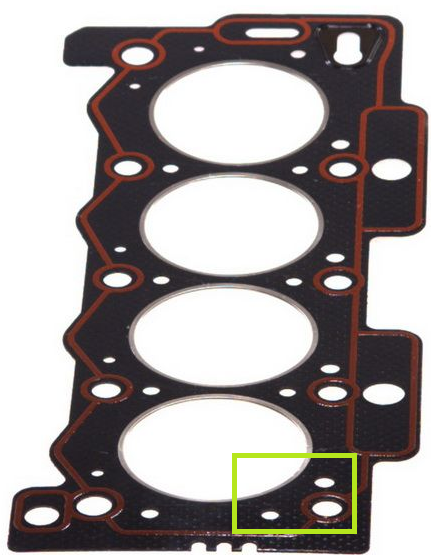

Bestellt hatte ich die 074.391, welche im grün markierten Bereich keine Öffnungen für die Wasserkanäle hat:

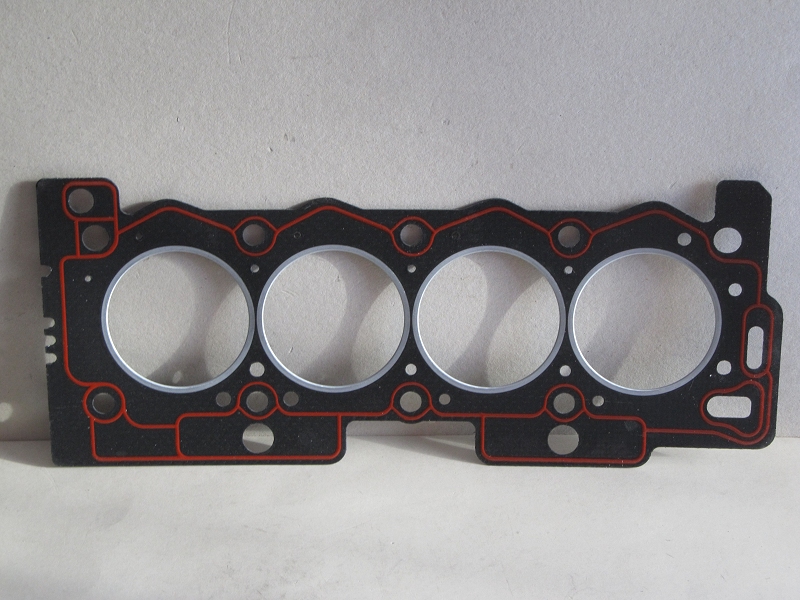

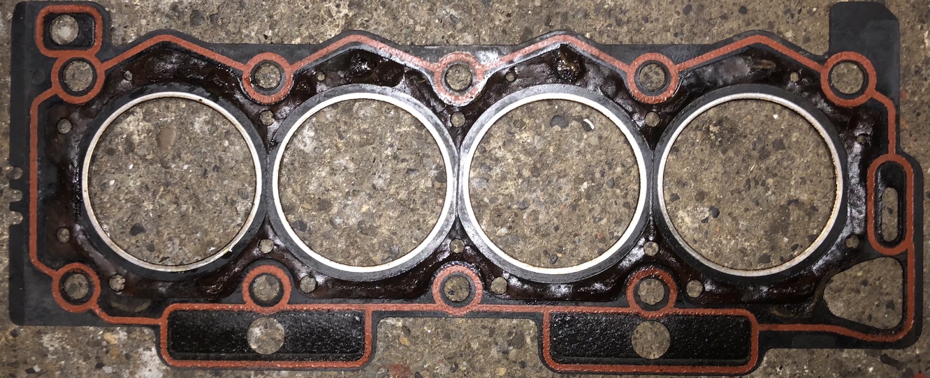

Es hat sich (natürlich erst nach dem Ausbau) herausgestellt, dass offenbar dieses Modell (530.243) drin war:
Kennt jemand den Grund für die Unterschiede? Soll ich einfach die fehlenden Löcher nachstanzen oder gar einfach wie erhalten einbauen?

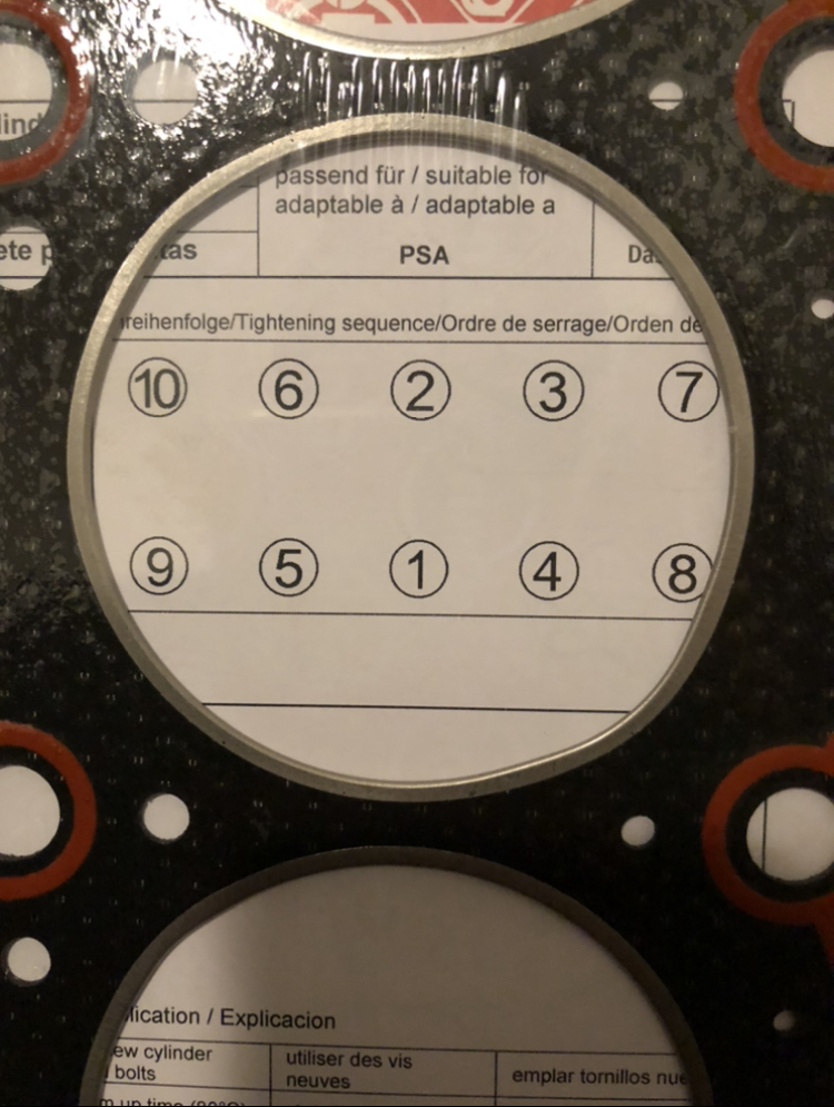

Irgendwie ist die Dichtung auch an den Zylinderbohrungen (wie im Bild auf ca. 1 Uhr) nicht schön kreisrund...
Im Online-Handbuch findet man nur die 0.05mm Toleranz für den Kopf.
Welche Toleranzen haben die Laufbuchsen untereinander? Sie stehen alle gegenüber dem Block "über", so wie es offenbar sein muss. Nur ist die Buchse von Zylinder zwei minimal tiefer als Zyl. 1, 3 und 4.
An der alten Dichtung sieht soweit alles gut aus, was die Buchsen betrifft. Aber der dreieckförmigen Einlage am Ölkanal hat es offenbar ordentlich durchgedrückt. Es ist ein wahres Vergnügen, den ganzen Kühlwasser-Öl-Schleim aus den Schläuchen und Kanälen zu putzen... Gibt's da ein bewährtes "Hausmittelchen"?

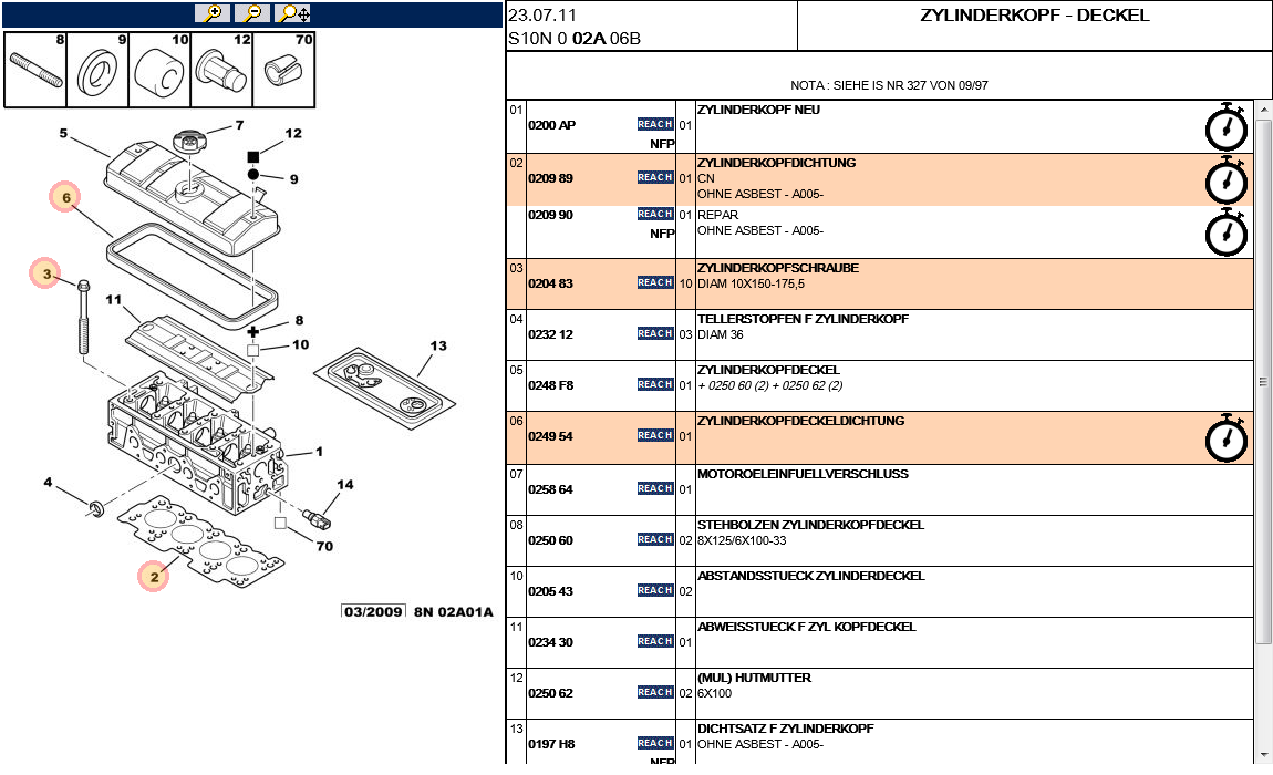

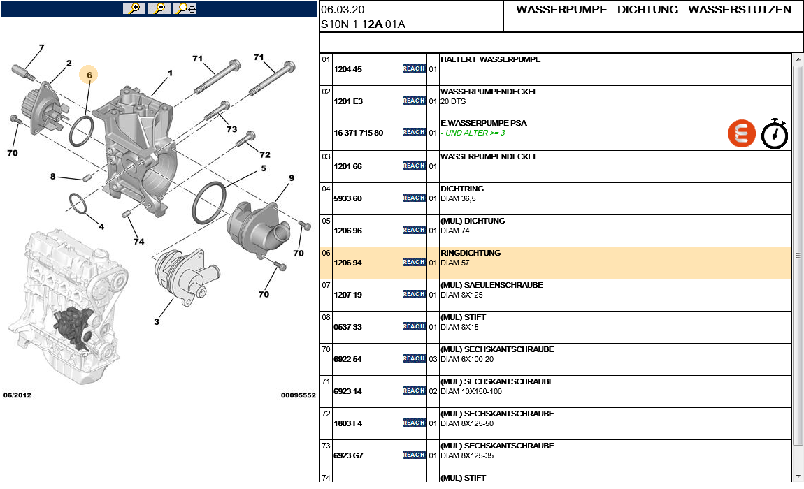

Gibt es irgendwo eine Ersatzteilliste mit Dimensionen, z.B. O-Ringe für das Wasserpumpengehäuse (11 rechts),
am Motorblock (9)
etc.?

Vollständige Fahrgestell Nr. angeben. Damit bekommt man ale verfügbaren Dokumentationen raus.

Anhänge dürften Dir weiterhelfen.

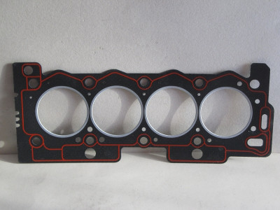

Das ist ganz sicher keine Elring-Dichtung...
Zum einen kenne ich das gar nicht, dass die Ringe so mies gefertigt sind, zum anderen sieht man es an den Details.Z.B. an der grossen, birnenförmigen Öffnung und an den Dichtmittelstreifen
So schaut ne echte Elring aus:
Die habe ich zigfach an TU-Kunden verkauft und nie auch nur einen Kommentar als Kritik zurück bekommen.
Ich denke mal, dass Deine Dichtung ein Plagiat ist.

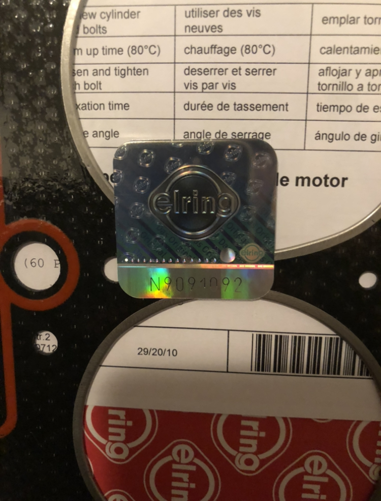

Erst mal danke für die ganzen Antworten :lach:
Das oben sind die Bilder aus dem Shop.
Real sieht es so aus:

Das ist die, die eingebaut war:

habe grad mit einem PM von Elring telefoniert.
Die Dichtung, die ich erhalten habe ist eine original-Dichtung. Motointegrator gehört zu den grössten Abnehmern.
Die Dichtung 074.391 gehört zum HFX (TU1JP) und die nicht 100% runde Kontur der Blechkanten an den Zylinderbohrungen ist gewollt.
Die 530.243 gehört zum HDZ (TU1M).

Lucie_106 hat geschrieben:
Di 13.04.21 13:37
...und die nicht 100% runde Kontur der Blechkanten an den Zylinderbohrungen ist gewollt.
Hääääh????
Lucie_106
Beiträge: 10
Registriert: Mo 10.02.14 00:45
Land: Schweiz
Wohnort: CH-AG
Re: Peugeot 106 II 1.1 HDZ, EZ12/98 Zylinderkopfdichtung
Beitrag von Lucie_106 » Di 13.04.21 23:03
Hat der entsprechende Produktmanager mir so gesagt.

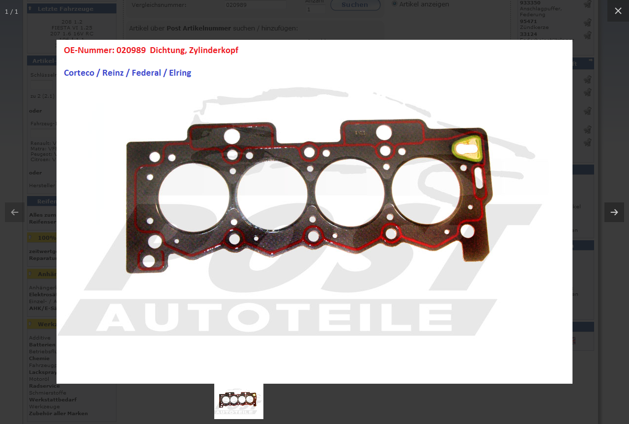

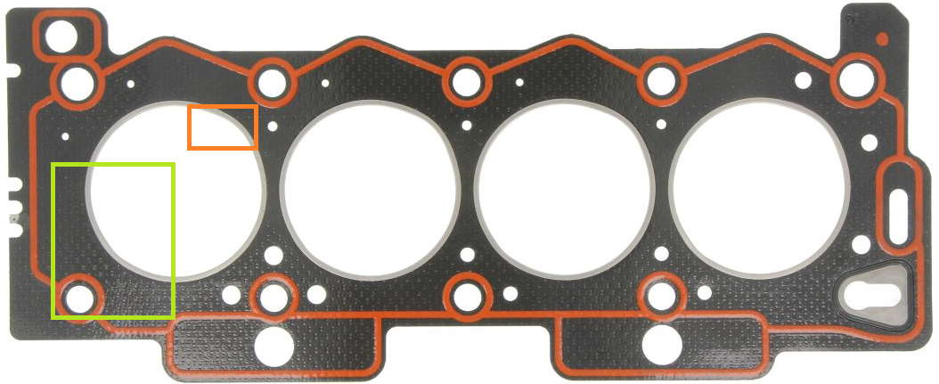

Sieht man auch, wenn man im Onlinekatalog (auf der Website im roten Balken unter "Handel" zu finden) das Bild aufruft:
Keine Ahnung, was sich die Ingenieure dabei gedacht haben :augenroll:
