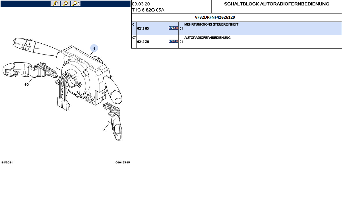

Fahrgestell Nr. angeben.

Beitrag von Emma65 » Mo 06.09.21 07:56
Teile Nr.: 624263
Laut Peugeot gibt es dafür keine Einzellteile. Habe ich auch noch nie davon gehört und würde persönlich die Finger davon lassen.
Was Du jetzt machst, ist Deine Entscheidung.
