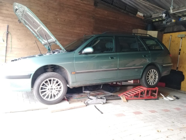

ich habe beim 406 den kat gewechselt nur mit rampen und stützen, immer schön im liegen hin und her - keine erquickliche arbeit!
da liegt einer drunter.....
überleg dir was du sparst und ob es den aufwand wert ist.
