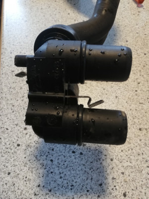

Habe gerade meine Schläuche zum Wärmetauscher gewechselt.
Fast fertig musste ich feststellen, dass die Klammer zwischen den beiden Schläuchen
ca. 5 mm zu kurz ist, also nicht auf die Nase vom Wärmetauscher geht.
Vergleich mit dem alten Teil. Das selbe. Da ist die Klammer auch zu kurz, aber dar war ja drauf!?
Gibt es da einen Trick, wie man die Klammer weiter raus bekommt.
Bitte, bitte irgend nen Tipp. Ich bin am Verzweifeln.

Danke, hat sich erledigt.
Die Dichtungen an den Schläuchen müssen mit in die
Aufnahmen des Tauschers. Und dann geht es ganz leicht :-)!
