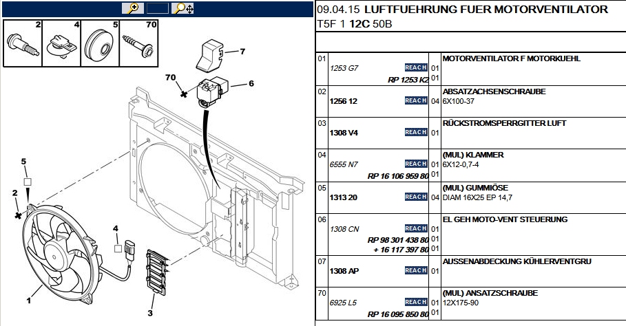

Beiträge: 19502
Re: Peugeot 307 SW 2,0 Hdi Kühlerlüfter läuft nicht
Beitrag von obelix » Di 04.07.23 11:28
Das hier sollte weiterhelfen:
