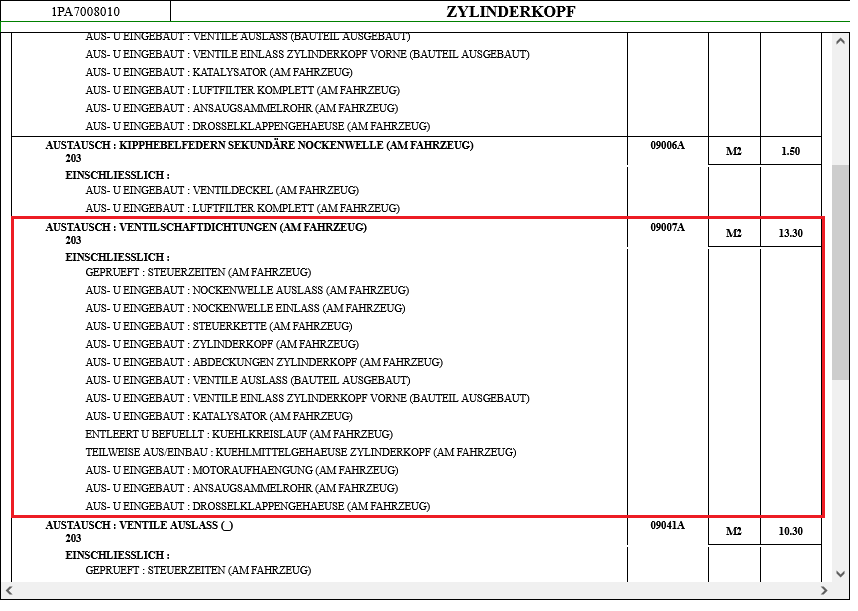

Welche AZ-Vorgaben gibt Peugeot vor beim Tausch der Ventilschaftdichtungen am EP, VTI 120?
Müsste doch ohne Demontage des Kopfes gehen, oder?

Bitte schön.

Nun sollt ich nur noch wissen, mit welchem Wert die AW berechnet werden.
Die verechnen ne Kopfdemontage - das sollte doch aber ohne gehen?

10 AW = 1h
Benötigte Vorgabezeit lt. Hersteller 13,2 h x den Stundenverrächnungssetze der Werkstatt.
Zylinderkopf muß nach Hersteller Vorgaben runter. Ohne Demontage die Ventilschaftdichtungen zu wechseln, kann ich mir nicht vorstellen, das es bei diesem Motortyp gehen soll.

Manche machen das mit Druckluft im Zylinder, die die Ventile oben halten soll. Man braucht das entsprechende Equipment. Ich persönlich würd den Kopf aber auch eher ausbauen. Oft sind die Schaftdichtungen nicht der einzige Defekt.
