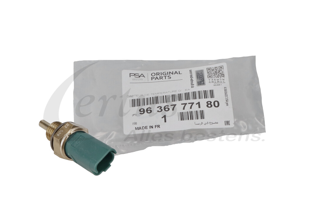

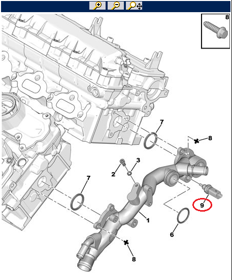

Ich weiss ned, wo der Geber bei Dir sitzt, aber da würde ich mal ansetzen. Wenn der veschmoddert ist, kann das solche Effekte bringen. Reinigen, Kontakte kontrollieren. Ist nen Versuch wert.

Springt den der Kühlerlüftermotor an ? Wenn ja, Sensor Kühlmitteltemperatur mal auf "Verdacht" ersetzen und ausprobieren.
Dabei Anschlussstecker auf Grünspan prüfen.
