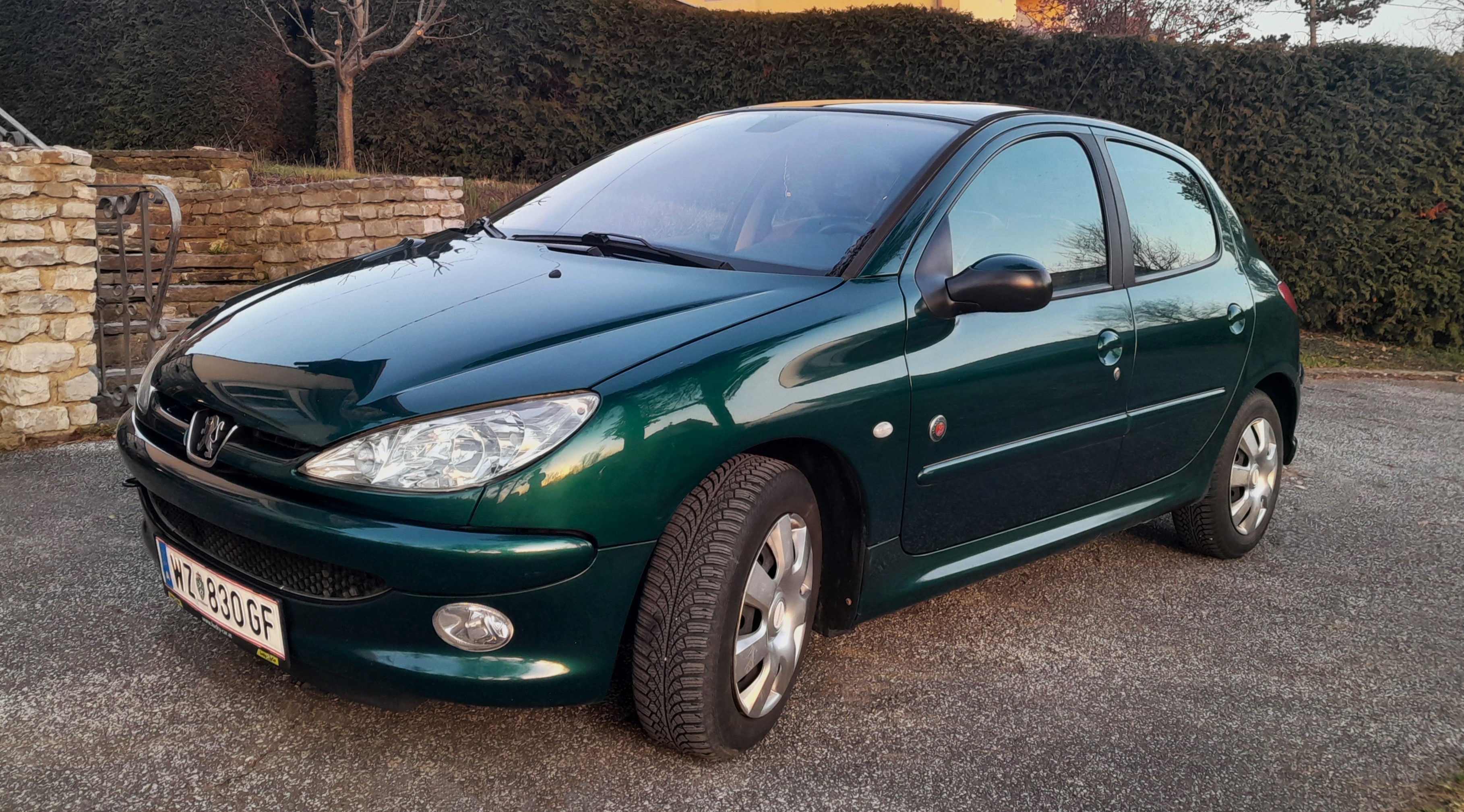

Servus allseits!
Vor 1,5 Jahren haben wir uns einen Peugeot 206 Roland Garros 90 PS Diesel Bj. 2004, als Zweitfahrzeug für die Familie gekauft Der Kleine bekam eine neue Kupplung, Batterie + Reifen spendiert undverrichtet seine Dienste hervorragend.
Also sagen wir, FAST hervorragend, denn von Anfang an war da
dieses leichte HOPPELN - Hüpfen, so als gäbe es gleichmäßige Unebenheiten, wo es aber keine gibt.......
Auf manchen Fahrbahnen kaum, auf anderen stark zu spüren.
Das "Gehüpfe" kommt eindeutig von hinten, es ist aber NICHT die leidige Hinterachse, diese ist absolut in Ordnung, da bereits vom Vorbesitzer erneuert. Refen von mir erneuert, daran kanns nicht liegen.
Gibt es da einen recht eindeutigen Verdacht?
Würde mich freuen, wenn das behoben wäre....

deMontaigne hat geschrieben:
Do 29.01.26 15:53
Entschuldige, wenn ich da skeptisch bin.
Hab da schon zu viele Klopper gesehen:-)
Achse selbst instandgesetzt? Ne "überholte" gekauft und reingeschraubt?
Nach der Bescheibung würde ich mal guggn, ob Dein 206 ned ständig auf den Begrenzern liegt. Wenn selbst auf guten Fahrbahnen das Hoppeln auftritt, wäre das mein Favorit.
