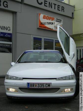

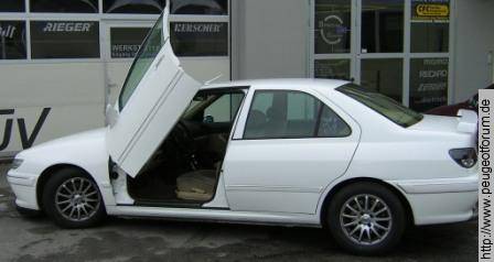

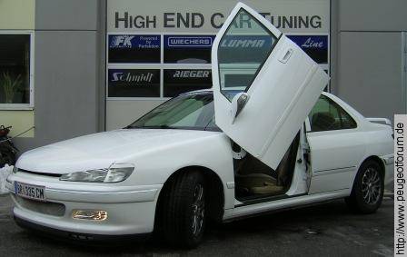

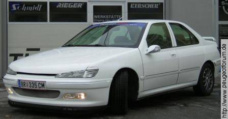

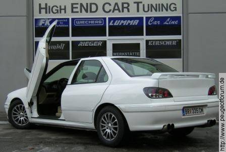

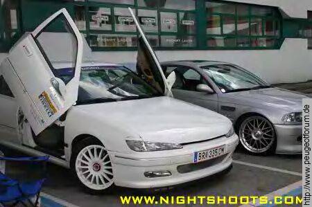

? Umbau auf Fl?gelt?ren
? Kotfl?gel sowie Fahrer und Beifahrert?re um knapp 2cm verbreitert (damit die LSD-Schaniere vom Peugeot 206 platz haben)
? LSD-T?rd?mpfer li. Vom BMW E36 und re. vom Honda Civic (unterschiedliche T?r-Gewichte)

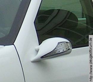

? Wegen der Verbreiterung und der dadurch fehlenden Seitensicke die Sportspiegel anders platziert
? Motorhaube verl?ngert
? Blenden f?r die Blinker in Metall angepasst um die Motorhaube maximal verl?ngern zu k?nnen
? Peugeot L?we aus der vorderen Stossstange entfernt
? Markenemblem entfernt
? Hintere T?ren sowie Heckklappe gecleant
? Windabweiser in Wagenfarbe
? Seitenblinker entfernt, daf?r jetzt LED-Blinker in den Spiegeln
? Xenon von Bosch nachger?stet
? Tagfahrlicht
? Espace Spoilerlippe
? Alugitter in Stossstange sowie in der Espace-Lippe
? Kurze Aluantenne
? Mi16 Heckfl?gel
? Komplettes Auto in REINWEISS lackiert
? Wischerbl?tter der neuesten Generation
? Aufkleber auf der Front- sowie Heckscheibe (Sonderanfertigung)
? FK R?ckleuchten
? Nebelschlussleuchten an Bremslicht dazugesteuert

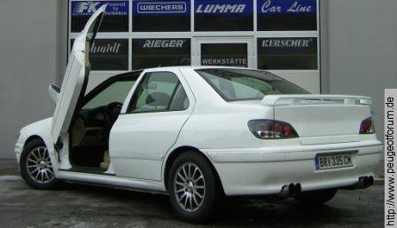

? 4 Rohr Auspuffanlage (Einzelanfertigung)

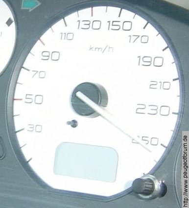

? Tacho erweitert auf 270 km/h und von Bosch geeicht
? Wei?e Tachoscheiben
? Rote LED Nachtbeleuchtung vom Dachhimmel
? 3 Ausl?sekn?pfe f?r die gecleanten T?ren sowie Kofferraum im Dachhimmel
? Schalthebel vom 406 Coup?
? Motorrevision sowie Upgrade der Leistungssteigerung bei 134.500km
? Domstrebe
? Offener Luftfilter
? Zweiter Luftfilter f?r **Geheimnis**

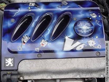

? Airbrush im Motorraum sowie an den hinteren Dreiecksfenster
? 17? TSW Imola in Wagenfarbe lackiert
? vo: 225/45R17 hi: 255/40R17
? Pirelli P Zero Corsa Semislicks
? vorne und hinten H&R Federn (40-50)
? hinten 25mm Spurverbreiterung
? gelochte Bremsscheiben an der Vorderachse
? Sonderanfertigung von Bremsscheiben sowie Bremssattelk?hlung aus dem Rennsport
