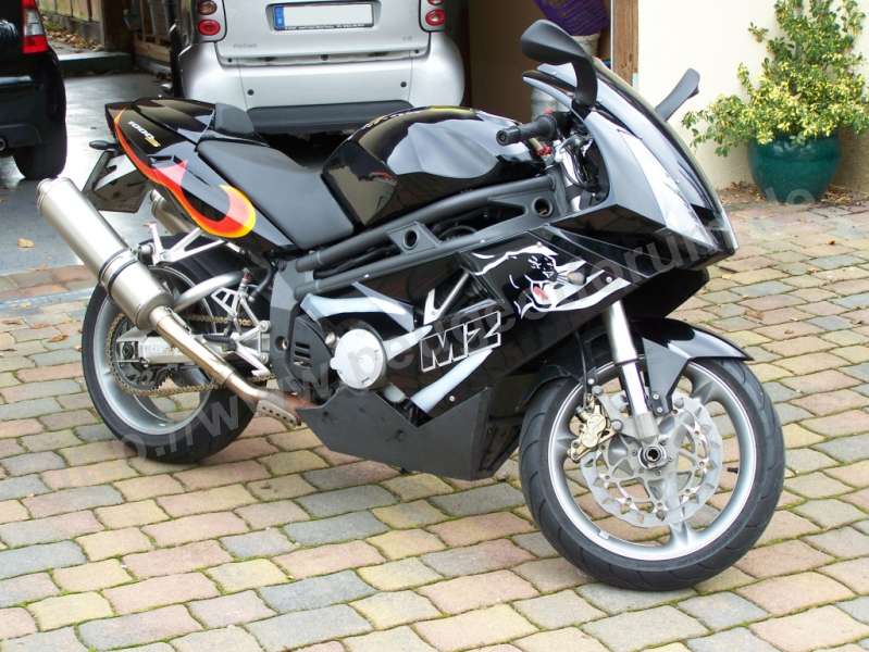

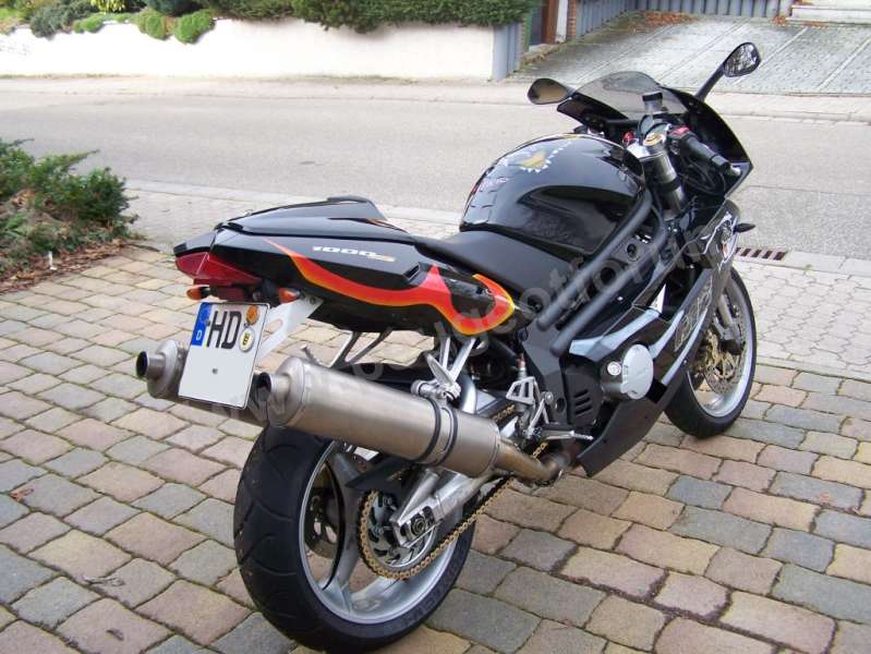

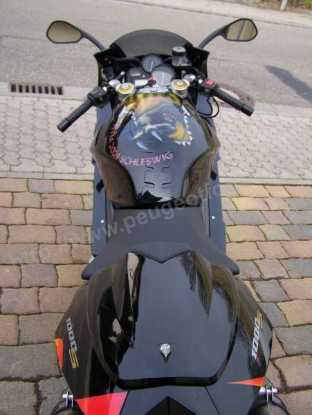

MZ
1000 S
Sonderlackierung NTM 2004
2004
999 ccm
95 kW / 130 PS
? 2in2 Titanendt?pfe von SR-Racing
? offene Airbox mit Warmluftabdeckung
? Optimierung der Ansaugkan?le
? Synchronisation der Drosselklappen
? optimierte Verlegung der Gasz?ge
? NGK Z?ndkerzen mit Dreifachelektrode
? auf 17:45 gek?rzte ?bersetzung
? CLSspeed Kettenschmiersystem
? zweiteiliges Stealth-Kettenblatt
? ABM Peak-Bremsscheiben - vollschwimmend (vorn)
? ABM Peak-Bremsscheiben - fest (hinten)
? Brembo-SA Bel?ge (vorn)
? Soziusabdeckung
? Verl?ngerung am vorderen Kotfl?gel
? ?lthermometer
? diverse optische Kleinigkeiten (Blinker, LED-R?cklicht, etc.)

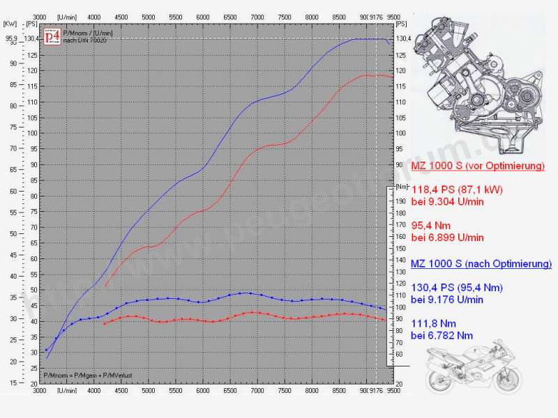

? optimiertes, speziell an meine Emme angepasstes Mapping (130,4 PS / 111,8 Nm)
