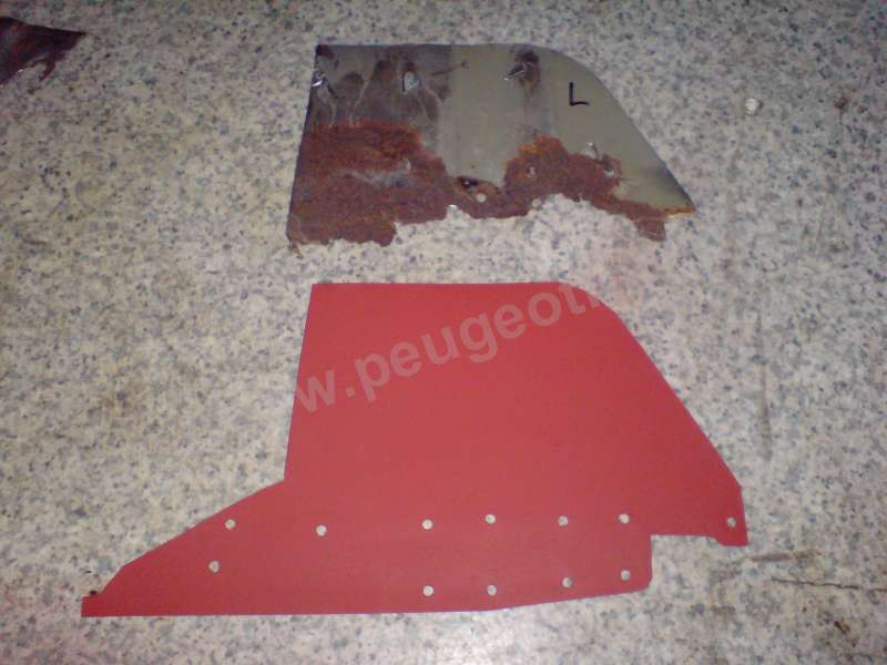

Weitere Ausstattung: Durchrostungen an beiden hinteren Radhäusern, den Schwellern und dem Unterboden.
Extremer Ölverlust (Dadurch konserviert bis zur B-Säule...), Wartungsstau ohne Ende
sowie eine verbastelte Elektrik (Zusatzfernlicht als Nebler umgeklemmt, Radio, Spiegelheizung defekt)
Bis jetzt erneuert/repariert:

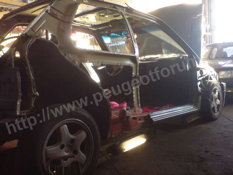

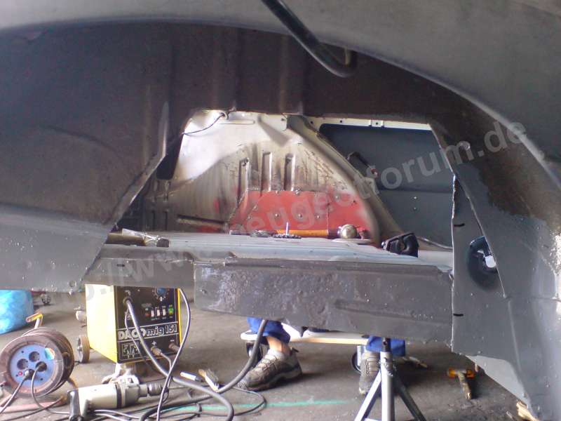

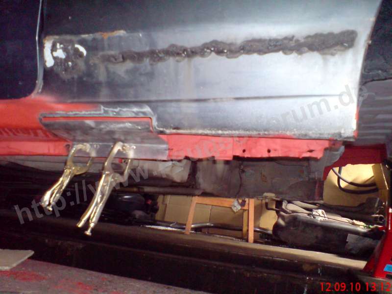

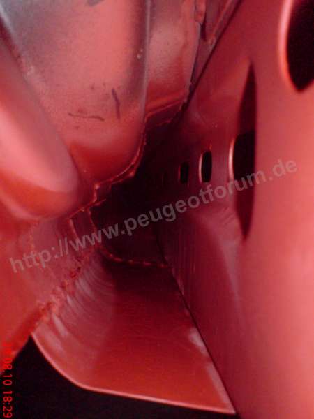

Radkästen hinten, Schweller ab B-Säule, Windschutzscheibe, Motorhaube (Rost..)

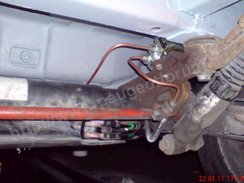

Bremsschläuche komplett erneuert
Bremsleitungen komplett neu ab A-Säule (teilweise selbst angefertigt, da nicht mehr lieferbar)

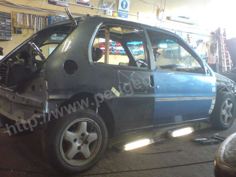

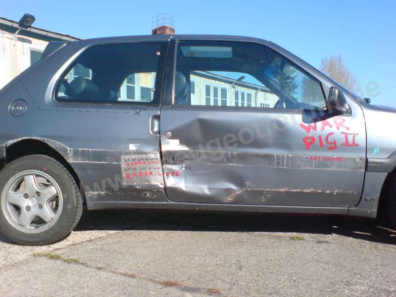

Update: Nicht verschuldeter Unfall :( Seitenteil und Tür rechts eingedrückt, Hinterachse ist endgültig breit.

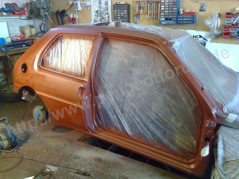

Jetzt wirds umfangreicher...ich gebe nicht auf. Neue alte Tür von Ebay, Seitenteil und Hinterachse von Pejot.org.
Geduld, der Kleine ist nicht der einzige Patient...

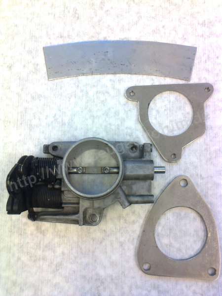

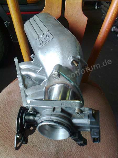

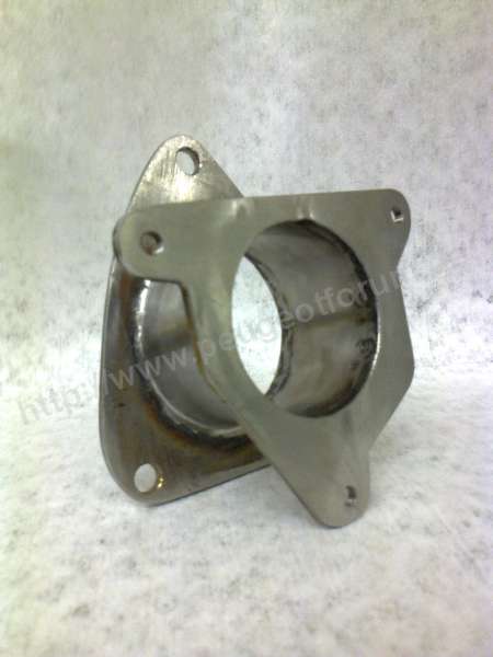

Update 07/2014: Seitenteil ist eingeschweißt, Der Adapter für meine ausgedrehte XSi-Drosselklappe ist auch fast fertig.
Jetzt kann ich eine Rallye-Ansaugbrücke mit der XSi-Motronic fahren :)
