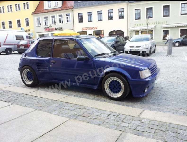

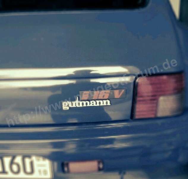

-Original Gutmann GM16i
-Dimma Verbreiterung und Sto?f?nger Hinten
-Dimma Seitenschweller
-ITS Kotis und Sto?f?nger vorn
-Grill und Heckspoiler von Mattig
-Automatikhaube

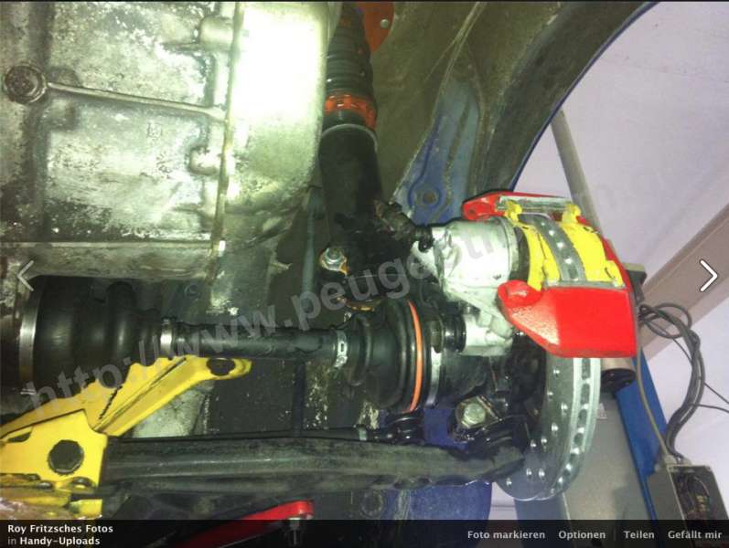

-Felgen PLS 15x7/7,5 ET -7/-37 mit
-Spurplatten 30mm pro Seite hinten
-Bremsanlage Hinten GTI mit Sandtler Scheiben gelocht/ EBC-Bel?ge

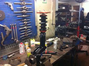

-Vorn umgebaut auf breite Spur (1,6er Achsschenkel) Bremsanlage Bendix
EBC auf gelochten Sandtler Scheiben
-Fahrwerk K-Sport H?rteverstellbar mit Uniballdomlager (Scheinwerfer-Unterkante 435mm)
