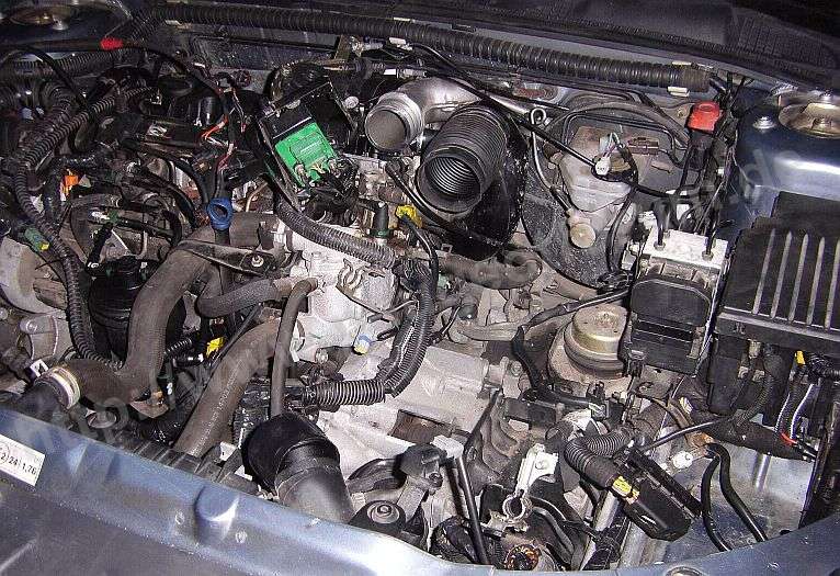

Elektrisch gesehen eine furchtbare Bastelbude: Die BSI hing praktisch unbefestigt am Kabelbaum, der nachgerüstete Tempomat funktionierte wegen abgrundtief schlechter Verkabelung nicht, diverse Steckergehäuse im Motorraum waren beschädigt oder fehlten ganz. Lappländer und Elektrik geht halt nicht zusammen...
Ausserdem stand der komplette Zylinderkopf unter Diesel, was aber nur an einer unzureichend angezogenen Hochdruckleitung lag.

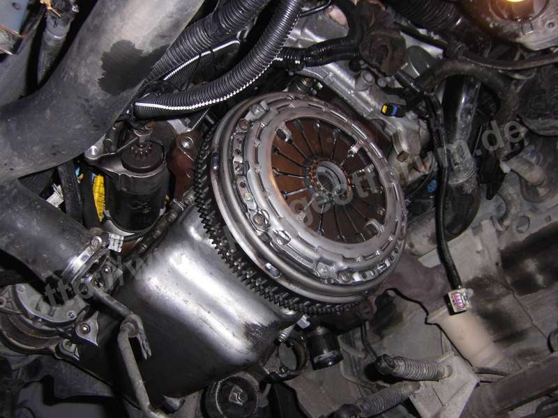

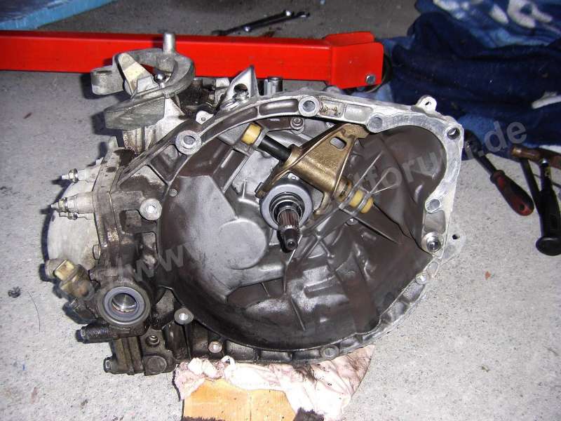

Nach kurzer Zeit deutete sich auch noch ein Kupplungsschaden an, der sich bei ausgebautem Getriebe dann aber als defektes Zweimassenschwungrad entpuppte. Die Fettfüllung vom Kugellager hatte die Kupplung geschmiert.

-Elektrikmurks vom Vorbesitzer aufgeräumt

-Kupplung und ZMS getauscht
