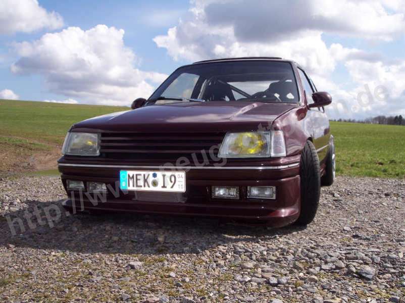

Karosserie:
Kotfl?gel vorn 25mm gezogen
T?ren gecleant ? ohne Griffe und Schl?sser
Seitenteile hinten mit 35mm ausgestellten Radl?ufen
C-S?ulen gecleant ? ohne Zierleisten
Heckklappe mit ?B?sem Blick? und gecleant ? ohne Sicke, Wischer und Schloss
?Automatikmotorhaube? mit verschwei?tem ?B?sen Blick? und ohne Waschd?sen
Dach ohne Antenne
Kostomorphose ? Frontsch?rze *ge?ndert*
St.Tropez ? Hecksch?rze *gecleant und verl?ngert*
P&A ? Seitenschweller
Mattig ? Dachspoiler
Mattig - Sportspiegel *ge?ndert*
Mattig ? Frontgrill *ge?ndert*
Heckscheibe ohne Heizdr?hte
Frontscheibe mit Blaukeil und flacher Dichtung
Wei?e Heckleuchten *ge?ndert*
Einarmwischer *Eigenbau*
Verchromter Alutankdeckel

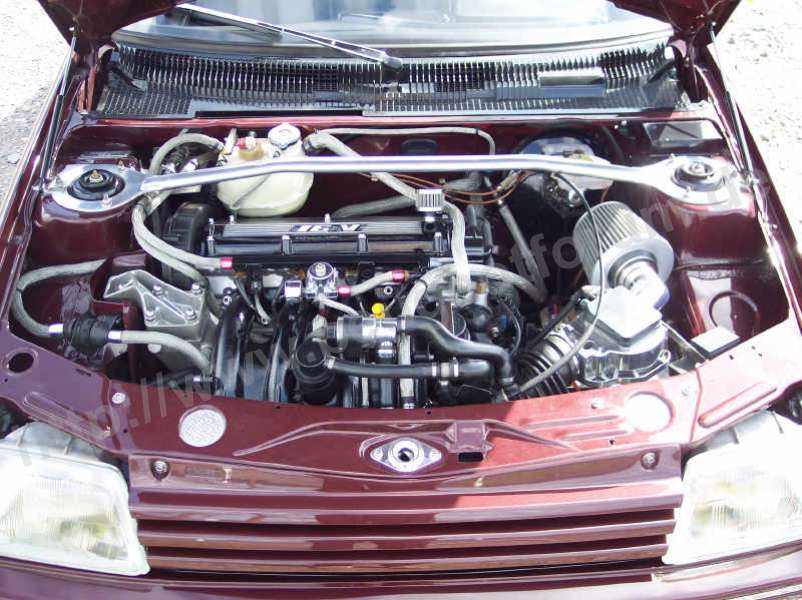

Motor:
1.9 16V DFW (XU9J4) aus Citroen BX (komplett zerlegt und ?berholt)
dbilas ? Nockenwellen
Einstellbarer Benzindruckregler
Einspritzventile vom 306 S16 (XU10J4R)
Angepasster Chip
Sportluftfilter mit Eigenbau-Anschlussst?ck
Racimex ? ?lk?hler mit Thermostat

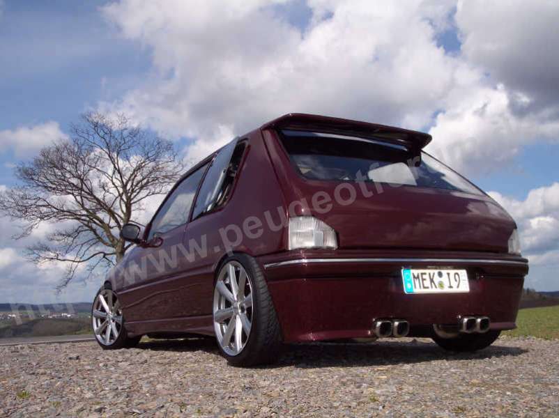

Abgasanlage:
Abgaskr?mmer vom Citroen BX *ge?ndert*
Hosenrohr vom 205 GTI *ge?ndert*
Gutmann ? Stahlkat
63,5mm Edelstahlanlage mit Edelstahl Mittelschalld?mpfer *Eigenbau*
Duplex ? Anlage (4-Rohr) mit zwei polierten Edeld?mpfern *Eigenbau*

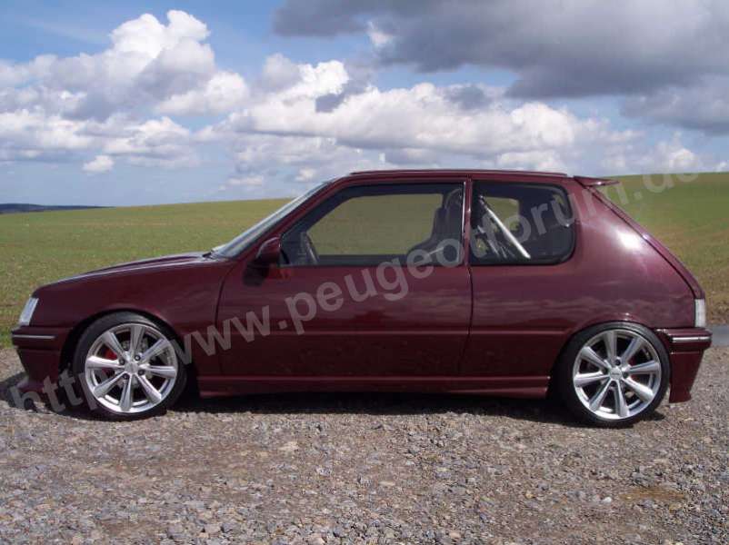

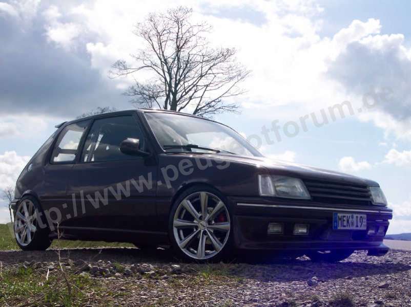

Fahrwerk & Rad/Reifen:
Vorder und Hinterachse vom 205 GTI
KW ? Gewindefahrwerk (Variante 2) mit ge?nderten Vorspannfedern
Hinterachse mit versetzten Drehst?ben und verstellbaren Konid?mpfern
Sandtler ? Domstrebe vorn aus poliertem Aluminium
7x16 ET25 Alufelgen ?Toora? mit Spurverbreiterung VA 15mm und HA 20mm
195/40 R16 Bereifung

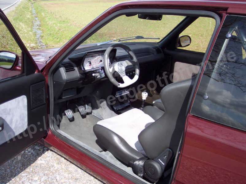

Innenraum:
Grauer Velour Teppich vom 205 Gentry
Monaco ? Sportsize (Leder/Alcantara) mit Eigenbau-Konsolen
?Black-Magic? Sonderserie Schroth-Gurte
T?rverkleidungen (Leder/Alcantara) mit Beleuchtung
T?ren ohne Griff und Pin ? elektrische ?ffnung
Seitenverkleidungen hinten in Leder
Isotta ? Alupedale
Isotta ? Sportlenkrad 330mm
Isotta ? Schaltknauf
Wichers ?berrollb?gel aus poliertem Aluminium und Edelstahlverschraubung
Armaurenbrett und Mittelkonsole ge?ndert und schwarz gl?nzend lackiert
7 Zoll TFT Monitor in Mittelkonsole ? versetzte Heizungsregelung
Heizungsregler und Schalter aus poliertem Aluminium
Scharzer GTI Dachhimmel ohne Griffe
Tacho mit LED Beleuchtung und wei?-roter Tachofolie
Kofferraumausbau mit doppeltem Boden in Leder/Alcantara

Karosserie:
Dach ohne Antenne

Motor:
Angepasster Chip
Abgasanlage:
Gutmann ? Stahlkat

Innenraum:
Isotta ? Alupedale
