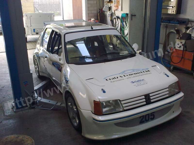

f?r Slalom aufgebauter 205 gti - war mal mein 55 kw Green
Motorleistung im Moment = 137 PS max. Drehzahl 7000

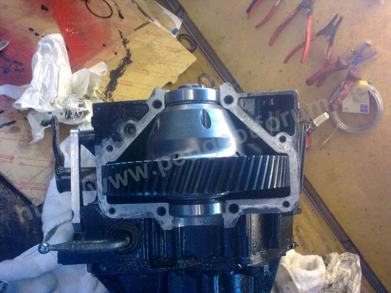

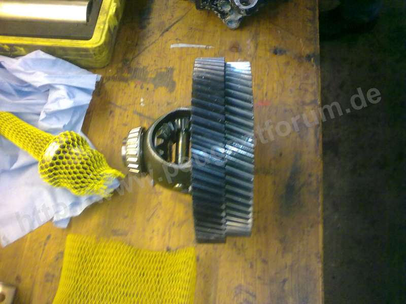

kurzes Getriebe mit 13/68 Achs?bersetzung und Quaife Differentialsperre
Vmax= 160km/h bei 7000
Schaltwegverk?rzung, Schalthebel mit Seilzug
KW Gewindefahrwerk mit H&R Rennfedern
22mm Stabi VA
23 mm Drehst?be HA - Peugeot Sport, Stabi serie
Koni Sto?d?mpfer
starre Hinterachs- , Motor- , und Querlenkerlager
Domstrebe vorne
Direkte Lenkung
Felgen und Bereifung:
7x15 autec oder 7x15 ats mit 7,5x21,5-15 avon slicks in a24

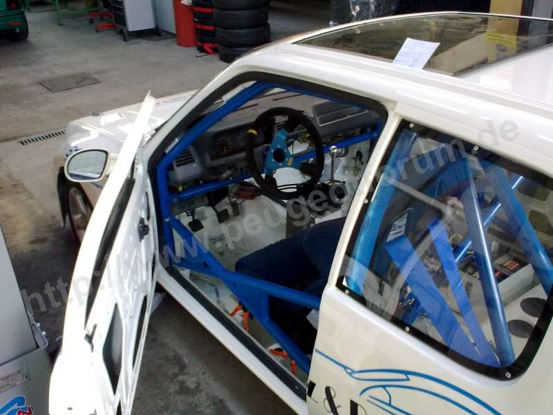

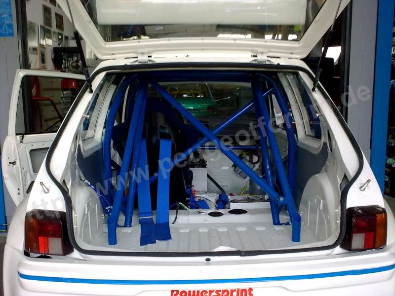

Innenraum:
Sparco Evo 2 Vollschale, 3 Zoll Renngurt von Schl?tter Motorsport
35er OMP Wildlederlenkrad
Eigenbau Sicherheitszelle
- verschwei?t und zum Teil verschraubt mit Abst?tzung auf die Hinterachse

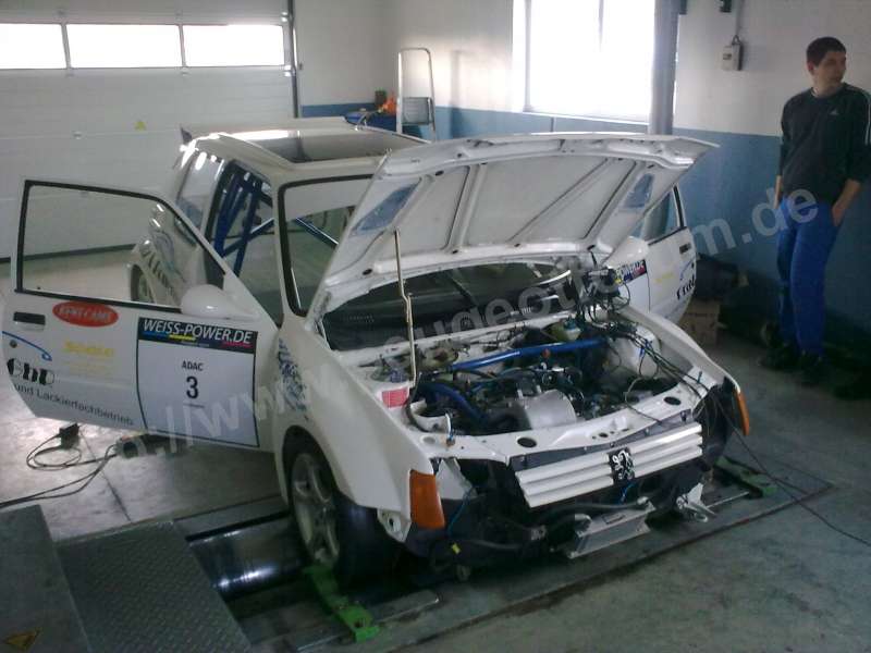

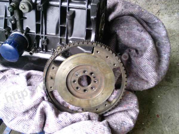

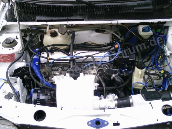

Motor:
Pleuel poliert und mit Kolben ausgwogen
alle Lager und Dichtungen neu
Kopf um 3/10 geplant und die Kan?le bearbeitet
296? dbilas Nockenwelle
verst?rkte Ventilfedern
einstellbares Nockenwellenrad
vielen dank f?r die Unterst?tzung an Timo und Rainer Wei? alias www.weiss-power.de
GSI lufthutzen sind eingebaut
Powersprint Construct Auspuffanlage ab Kat ( Gutmann - Stahlkat )
danke auch an Schebler Metallbau Gro?enbrach
FERTIG ;-)
