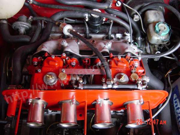

- Erwerb eines originalen Doppelvergaseranlage samt Ansaugtrakt und Luftfilter-Ged?ns von einem Talbot-Samba-Rallye (ich LIEBE eBay!!) zum Schn?ppchenpreis

- ?berholung der erworbenen Vergaseranlage

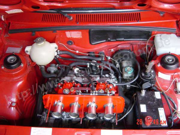

- Zusammenbau (inkl. neu Dichten und Lagern) des Motors sowie Einbau der neuen Kupplung
- Einbau, Abstimmung und Basis-Einstellen der Doppelvergaseranlage auf dem Pr?fstand

Die Fa. IOZ hatte unglaublicherweise tats?chlich in den Tiefen der Katakomben noch ein solches aufgetrieben!
Also: Die halbe Vergaseranlage demontieren, die ganzen Innereien in das "neue" alte Geh?use umbauen und alles wieder zusammenbauen.

- Einbau einer elektrischen "Facet"-Benzinpumpe und Ausbau der serienm??igen mechanischen Pumpe

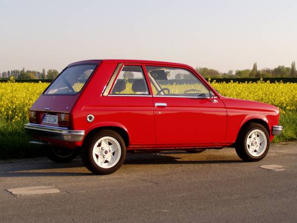

P?nktlich zur Hochzeit hat also alles bestens funktioniert ? inklusive der Oldstyle-Kette mit scheppernden Konservendosen hinten am Auto!!
2006:
- Einbau eines schwarzen ZS (statt des originalen braunen ZL) Armaturenbrettes
- Erwerb eines angeblich originalen Peugeot 104ZS2 1.4er-Motors (wie ein Lottogewinn, davon gab es nur 1000 St?ck!! ? ich LIEBE eBay mal wieder!!) (nach Zerlegung blieb von dem ZS2-Motor ?nur? ein originaler 1.2er Talbot-Samba-Rallye-Motor ?brig, aber daf?r sah der innerlich fast aus wie neu, also trotzdem Grund zur Freude!!)
- Zerlegung des Rallye-Motors
- Erleichtern, Feinwuchten, Nitrieren (lassen) der ausgebauten Motorteile (Pleuel, Kolben, kompletter Kurbeltrieb samt Schwungscheibe und Druckplatte)
2007:
Nat?rlich wollte der liebe Gott uns wieder einige Steine in den Weg legen und hat sich bem?ht, da? der kleine 2007 nicht mehr fahren durfte! Die Kurzform ist, da? einer der beiden Doppelvergaser an einem der unz?hligen Kan?le im Geh?use eine minimale Korrosion aufwies.
Nach 3 Stunden Fehlersuche war das Problem gefunden womit ein neues auftauchte:
Wir ben?tigten ein Ersatz-Vergasergeh?use - und zwar ein sehr seltenes Modell weil alt. :(
