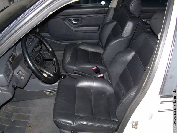

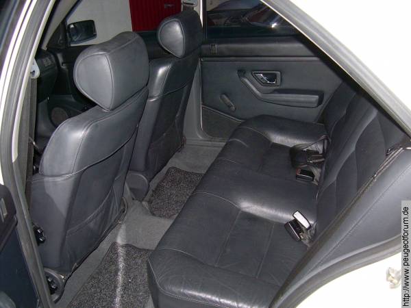

2. Die originale Opa graue Innenausstattung ist komplett raus geflogen und gegen eine 50tkm alte
Lederausstattung mit Sitzheizung (waeco) aus einem 405 mi16 getauscht worden(vielen dank daf?r noch mal an Christian l.
der mir die Lederausstattung verkauft hat)

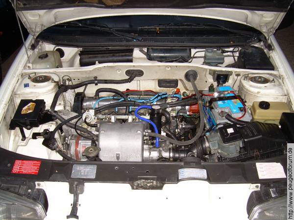

6. Motorsteuerung ist von Monopint auf auf Motronic M1.3 umgebaut.Auf den Bildern ist noch die Jetronic die
aber nicht mehr verbaut ist.

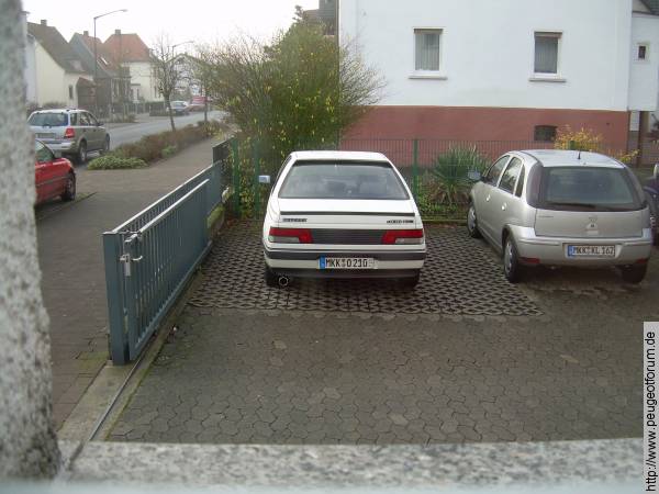

7. Seit neuestem: Roar Endtopf (polierter Edelstahl) mit 85mm Endrohr
